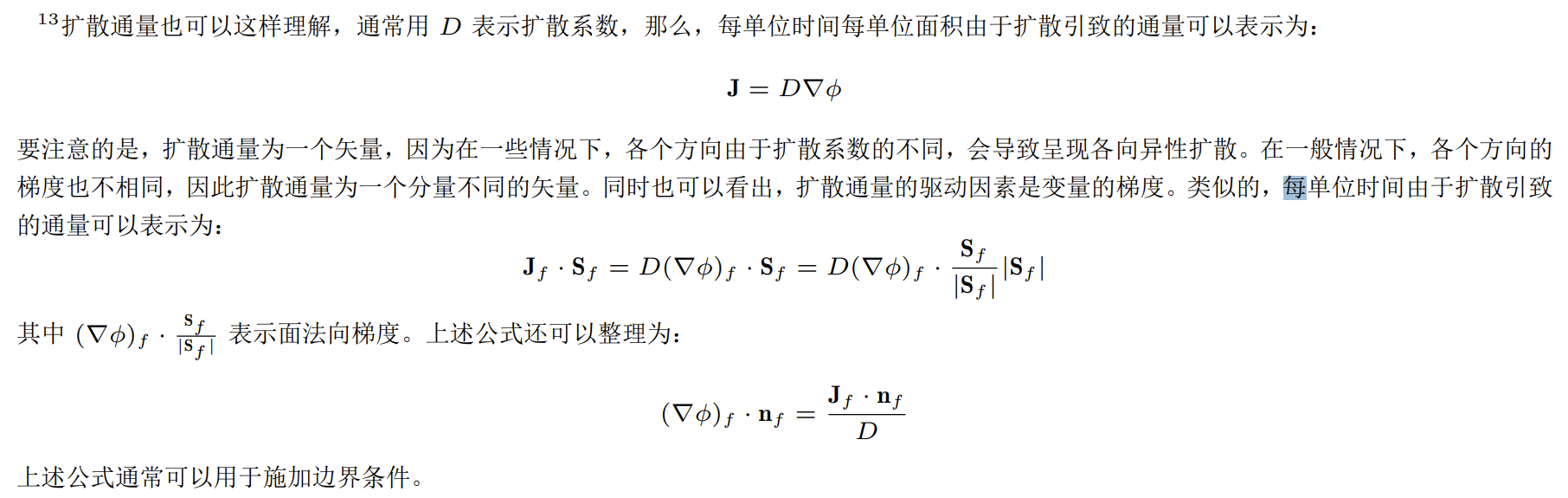

    @李东岳 李老师好,还是有一个问题想请教下您
    1 - 对于interface这种面,或者说“虚拟面”,两个面通量相等,是不是就可以保证 两个面的场是守恒的。FVM方法的守恒就是体现在这里吧?
    2 - 对于我这种没有对流项的控制方程,(面)通量的表达式是不是如您书上写的那样,变量的梯度点乘面法向除以扩散系数。
    谢谢李老师
    两个面通量是需要相等的。不过保证 两个面的场是守恒的这个不太对,应该是保证网格单元的面的通量加和守恒,比如$\sum \bfU_f\cdot\bfS_f=0$。
    扩散通量
    $-(D\nabla\phi)_f $表示单位面积的扩散通量。更普适性的,扩散通量是$-(D\nabla\phi)_f\cdot\bfS_f$。
    我看到我那个截图少了个负号。我改一下。
    X 1 条回复 最后回复

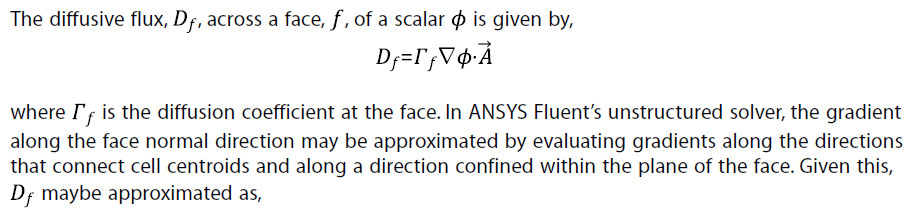

    @李东岳 在 Fluent UDS方程 Interface 通量Flux边界条件设置 中说:
    我看到我那个截图少了个负号。我改一下。
    嗯呐,是的,毕竟输运方程里面的扩散项$ -D\frac{\partial \phi_k }{\partial x_i} $
    更普适性的,扩散通量是
    对的,感谢李老师!Fluent手册里面也是这样表述的。
