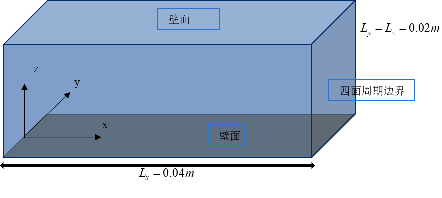

    算例是这样的:
    x方向为流动方向,周期边界条件;y方向是壁面,上下都是壁面;z方向是展向,也是周期边界条件。流场通过meanVelocityForce驱动,流场的平均速度会基本保持在一个量上。没有重力。

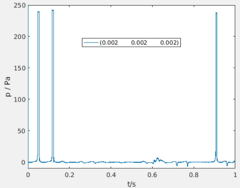

    当槽道中仅有一个气泡时,每次修正的值并不大,还可以接受,流场中某点的压力随时间的变化(由于没有重力p=p_rgh)如下图,是可以接受的,由于有气泡经过,该点p会有几次峰。

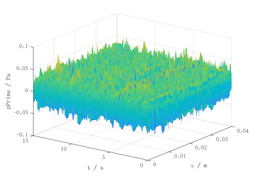

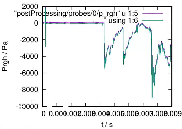

    但是在我计算下面这个很多气泡的流场时

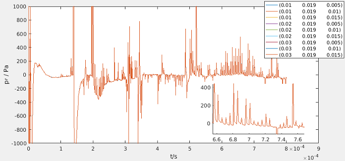

    流场中一些监测点的压力会变成下面这样,可以看到很多点的压力基本是一样的,而且振荡很厉害,完全不连续。这是因为每次修正的值,也就是上面公式中的pRefValue - getRefCellValue(p, pRefCell)很大,淹没了该点本身有意义的值。
    从上面的压力场中我无法进行进一步的分析,平均值和脉动平方均值都感觉没什么意义——因为修正操作造成的波动太大了。

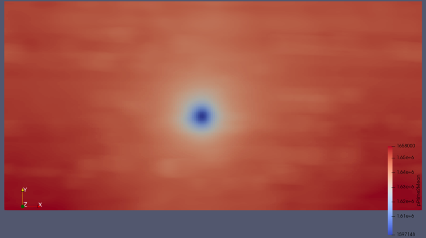

    参考点的位置确实会极大地影响到它附近的压力和流场周围的压力,比如下面这张图片,参考点附近的pPrime2Mean是很小的。
    Fig. t=0.45s,展向中间截面,pPrime2Mean

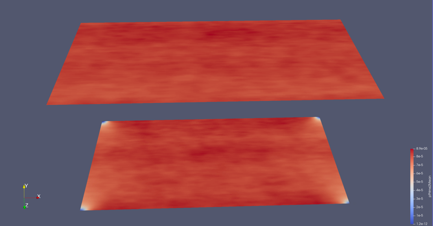

    ——由于我的算例上下都是壁面,所以参考点设置在靠近壁面的地方会导致两个壁面上的结果不一致。下面图片是单相槽道流的壁面pPrime2Mean结果,参考点设置是pRefCell=0,pRefValue=0,可以看到下壁面的四个角附近的pPrime2Mean是蓝色的很小的值。由于我是要对壁面上的压力进行分析,所以发现这个问题之后,我重新算了参考点设置在计算域中心的的算例。

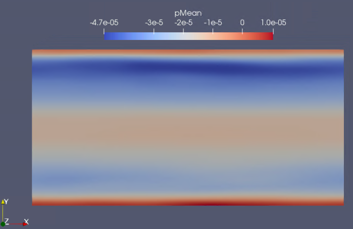

    我计算的单相槽道流也是基于channel395的各种设置的,是调用了压力参考点,但是单相槽道流中,每次修正的值都非常小,压力数据是可以用的。下面的图是壁面上沿流向的一条线(y=0,z=0.01,x变化)的时间历程,pPrime=p-pMean都是直接从OpenFOAM的后处理结果处理出来的,这张图就很nice。
    因为是槽道流,设置的压力梯度是和壁面剪切力平衡了的,确实不会看到沿X向的压力梯度。meanVelocityForce相当于加了源项,和重力的表现不一样。
    为什么不同的网格点的压力是一样的?
    单气泡算例,p符合预期么(跟表面张力的关系)
    学流体的小明学 1 条回复 最后回复

    李东岳 在 interFoam计算气泡槽道流时的压力问题 中说:
    为什么不同的网格点的压力是一样的?
    A点的值可能是100+0.1,B点的值可能是100+0.2,就是修正的量太大了,把它们本身的空间起伏都淹没了

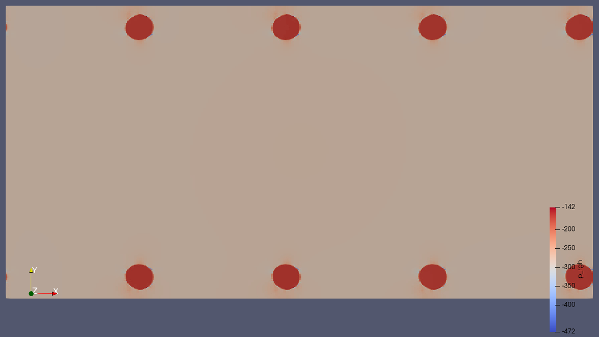

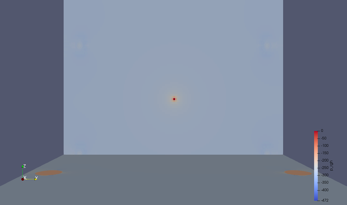

    符合,多气泡算例的表面张力关系也是符合的。下面这个截面的图,p_water = -289 Pa, p_gas = -165 Pa,虽然气泡半径0.001 m,应该是差144 Pa,但考虑到变形,算出来的结果差124 Pa也还是符合预期的。
    下面这张图,中间那个红点是压力参考点,p = 0 Pa,两侧的橘色的斑块是气泡。就可以看到在参考点之外,流场的液体的压力迅速就降低到-289 Pa了。这算是没收敛么

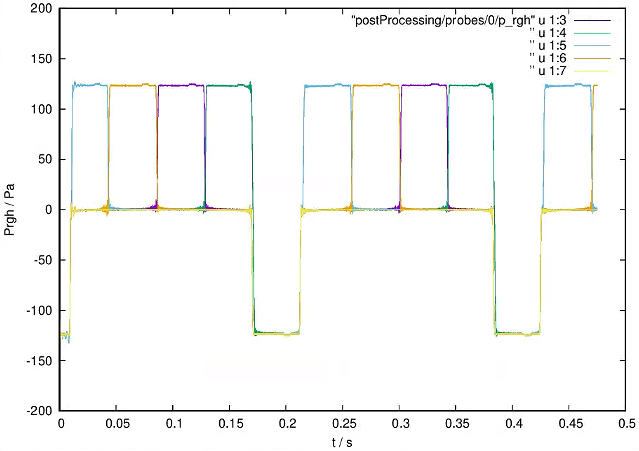

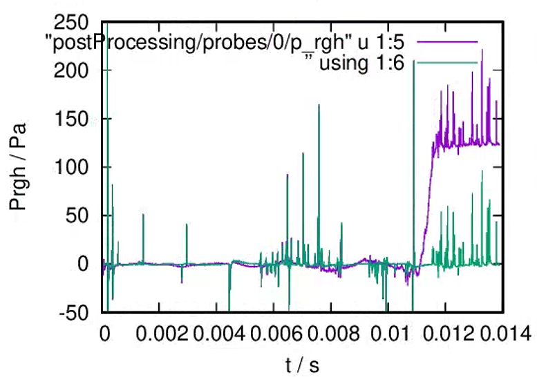

    我搞了一个125000网格的小算例,也可以复现流场整体异常压力跳跃的问题,不用跑完,跑几分钟就可以用里面的gnuplot脚本画图看到流场的压力。
    算例放上来了,李老师@李东岳 您有空帮我看看,非常感谢!

    单核跑算出来的结果非常好,图中所有测点的压强降到-140左右是因为气泡经过了参考点,参考点(此时在气泡内部)的压强为0,外部的水的压强就应该是-144。这个算例的参考点、测点的设置和我上传的那个不一样。

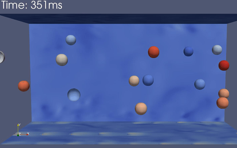

  • 学流体的小明学 离线
    学流体的小明学 离线
    学流体的小明 神
    在 中回复了 学流体的小明 最后由 编辑
    学流体的小明 在 interFoam计算气泡槽道流时的压力问题 中说:
    应该是 并行 + 自适应网格 的问题?
    更正一下,是 并行+自适应网格+压力参考点 三个要素的共同作用,去掉任何一个都可以算出来好的结果。
    一个新的发现是壁面上会有奇异点,如下图,着色是p_rgh,这些奇异点都处于并行分区的各个界面上。更奇怪的是,上壁面并没有这样的问题。Note:参考点放置在流场中间。
