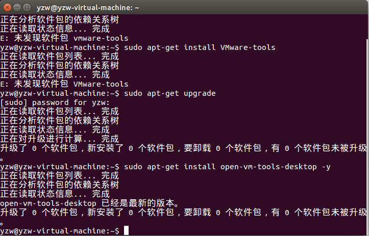

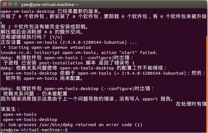

    @Prometheus10 谢谢老师,我试了试好像还是不行,之前安装那两个的时候报的错现在也没有了,如图395a1e42-f71c-47ed-9c0f-b52be3d5c92d-image.png
    但还是不行,是不是需要重新安装VMware-tools呢,奥对了我的是Ubuntu14.04,和这个版本有关系嘛,而且我的虚拟机还时不时自动报错系统有错误,然后我在网上找了找原因,感觉我的都很正常啊,比如这个
    所以很纳闷为啥还是用不了qaq,谢谢老师回复!

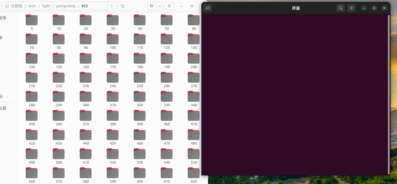

    @Prometheus10 感谢已经解决了,但是用共享文件夹计算算例感觉速度很慢,尤其是打开一个计算步比较多的算例就很卡,我就是右下角加载的光盘,谢谢!
