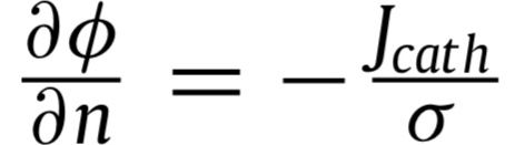

    首先恭喜一下我终于顺利成为该论坛的用户!
    我创建了一个新场电势,其中阴极边界条件如图:
    Jcath是一个仅与边界相关的位置函数,sigma是电导率。
    类似于codeFixedValue,想请教怎么对gradient边界条件编程。
    如有案例,不胜感激。
    另外有没有小伙伴做磁流体或者等离子体仿真,我们可以详细交流。
    你这个是算什么的?这个就是固定梯度边界条件。你开始应该有J_cath的值,然后赋值给phi的面法向梯度就行了

    是的,李老师你讲的没错,J_cath = C1 * exp(- (r / C2)^C3),假设是一个垂直X轴的面,C1、C2、C3均为已知参数,r是距X轴的距离。这样就是一个非均匀的fixedGradient。该怎么实现呢?
    把你的phi的边界声明成固定梯度边界条件,然后在求解器层面
    forAll(patch循环)
         phi边界的gradient() = -J/sigma;
    这个是大体思路。

    上面李老师的方法对于小白同学依然门槛太高,下边是我通过swak4Foam(OpenFOAM-v2306环境下)中的funkySetBoundaryField来实现的:
    |  \\    /   O peration     | Version:  v2306                                 |
    FoamFile
        version     2.0;
        format      ascii;
        class       dictionary;
        object      funkySetBoundaryDict;
    currentDensity
    	field PotE;
    	expressions
    			target gradient;
    			patchName CATHODE;
    			variables
    				"Jcath0=1;"
    				"Rc=1;"
    				"nc=1;"
    				"sigma0=1;"
    				"y=pos().y;"
    				"r=1;"
    			expression "-Jcath0*exp(-pow(mag(y) / Rc, nc)) / sigma0";
    想要实现速度边界条件为高斯分布的同学可以参考代码修改field和target,想要了解其他信息,可以参见:https://www.cfd-online.com/Forums/openfoam-pre-processing/96280-funkysetboundaryfields-manipulation-existing-field.html

    想请教大家标量的梯度不应该是个矢量吗,为什么设置边界条件的时候fixedGradient是个标量?
    shirouchen
    在 中回复了 gooseEast 最后由 编辑
    @gooseEast 个人理解。因为你定义的是边界的数值的梯度,其梯度方向是固定的,即边界的法向量方向,所以边界数值的梯度是标量。而不是内部场量的三方向的梯度数据。
    楼上说的对,嗯,这是面法向梯度
