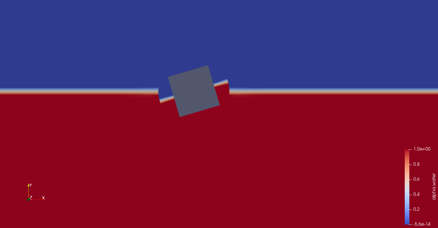

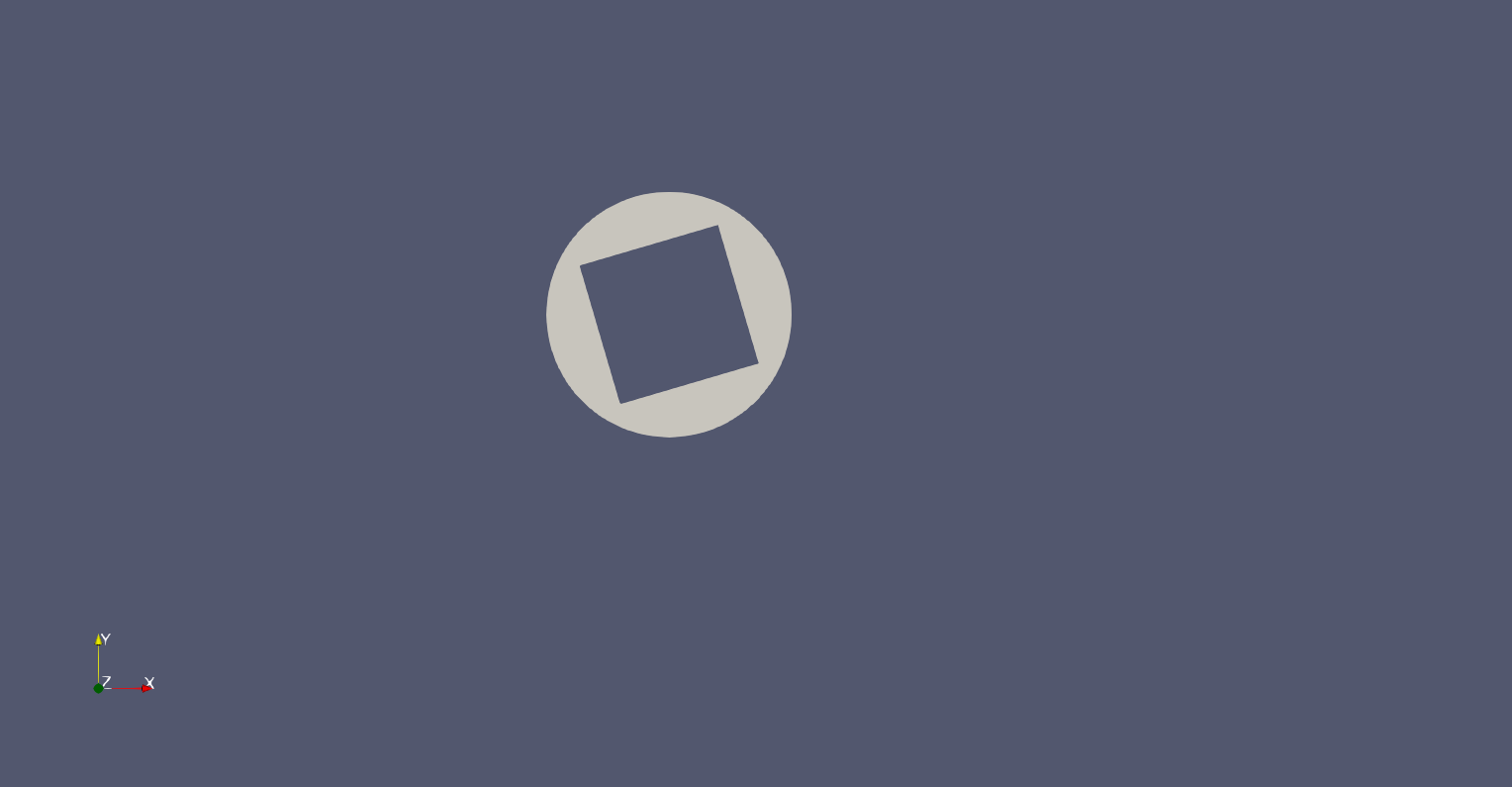

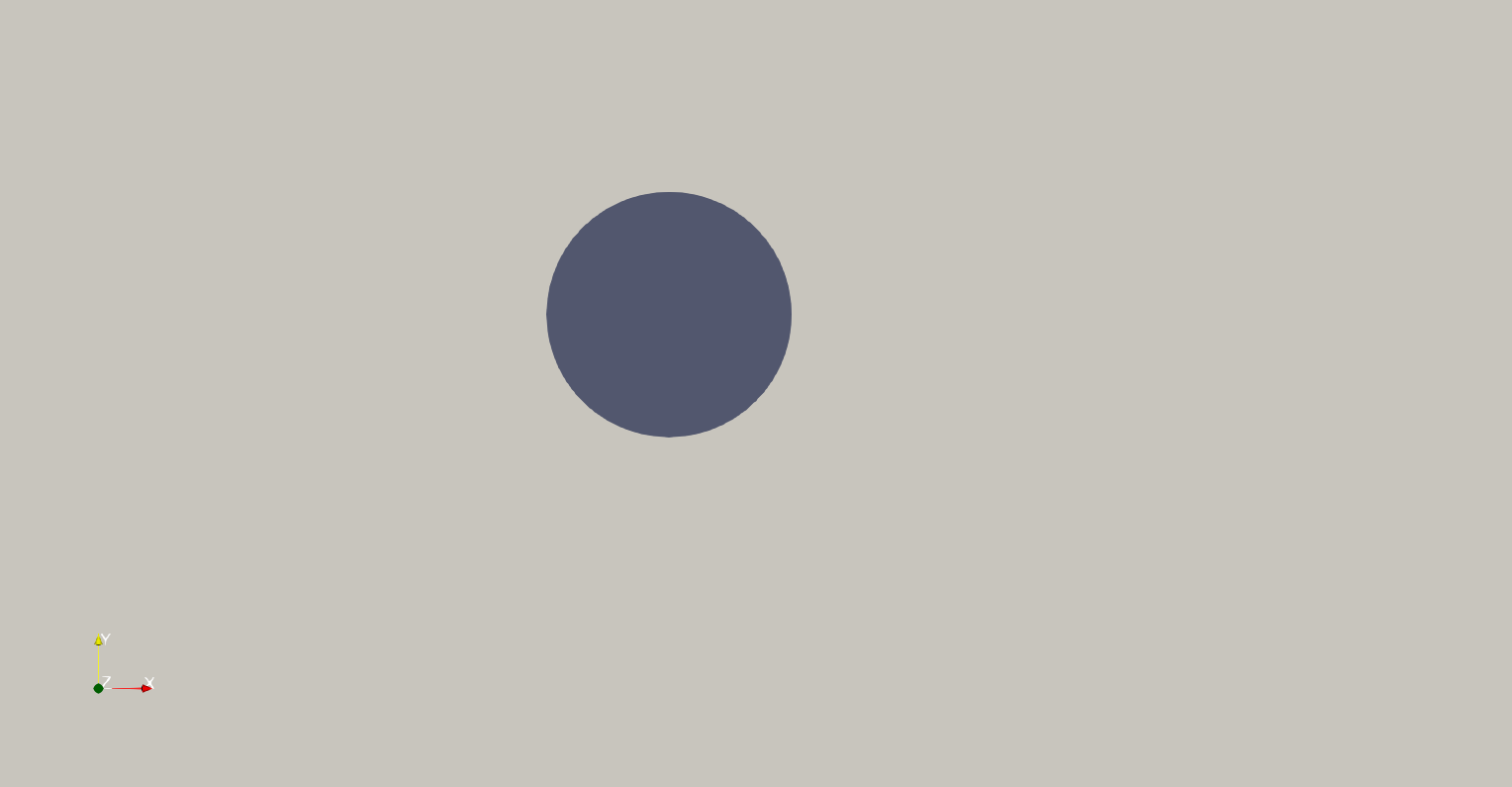

    @李东岳 东岳老师您好,我使用通过结合 waves2foam 和 overInterDyMFoam 的用overWaveDyMFoam求解器计算波浪与旋转模型相互作用的时候,重叠部分区域的流体不随时间改变,重叠的部分已经设置成overset边界条件了,想请教老师是否知道这个是什么原因导致的。
    背景部分如图
    重叠部分如图
    boundary文件设置如下:
