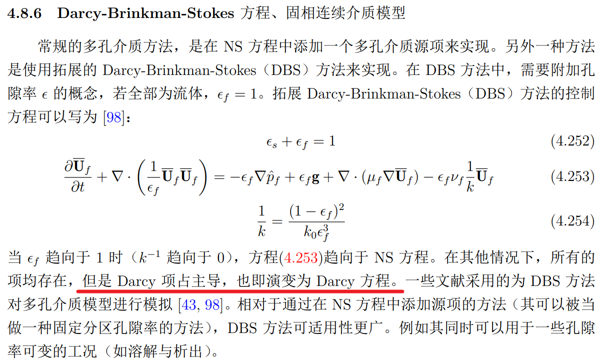

    我想模拟区域A的泄压过程,且不想使用OF自带的porous模块,因为该模块直接在方程中添加源项,仍需求解NS方程,计算复杂,求解时间较长。因此想直接在区域A求解NS方程,在区域B求解Darcy方程,并在交界面处耦合速度和压力。
    你看一下无痛苦ns方程笔记最新版里面的4.8.6节,可以不适用多计算域求解器,直接实现你想做的事情

    @李东岳 李老师,非常感谢您的解答,我去看了您说的内容,请问您的意思是直接自行植入Darcy-Brinkman-Stokes 方程,然后在空腔和多孔介质区域设置不同的孔隙率么(空腔处孔隙率设置为1,多孔介质处孔隙率设为材料实际的孔隙率)?如果是的话,我可能还有一个问题,那么在程序实现中如何设置空间分布不均匀的常数(孔隙率)呢?方便的话希望您指点一下,非常感谢。
    其他的你理解的都正确。这个问题,你定义孔隙率场,然后setFields就行了。

    想请教下,为什么孔隙率在(0,1)之间,方程4.253会演变成Darcy方程?当孔隙率趋于0时,方程4.253左边第二项不应该趋于无穷大嘛?

    @Do1975 不好意思,我当时也没有仔细推导 ,这么一说确实有一点不理解这部分。我当时尝试使用DBS方程后发现不太符合我的算例,然后我还是使用了多域求解的方法。

    @huangyuhui723 印象中当时用DBS是可以模拟出想要的效果,但是想进一步应用时候,却无法满足其它计算了。后续也打算试试多域求解的方法。

    @Do1975 确实,可能还是看具体需求场景,我这是一方面DBS方法速度提升好像不多,然后在AB区域交界附近流场会出现间断,我没解决这个问题,就没用了
