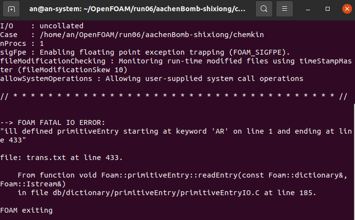

    在网上找到的C12H26化学反应机理文件,不管是直接运行还是通过chemkinToFoam转换都显示类似格式错误的问题2023-12-06 16-11-25屏幕截图.png
    请问这个怎么解决呢?

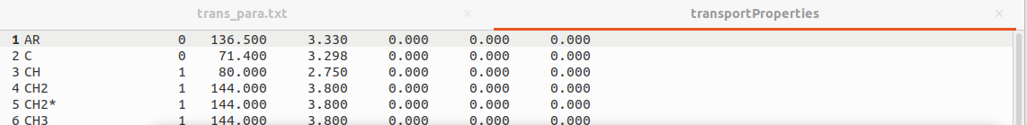

    @李东岳 您好,在进行格式转换的时候,它会提醒必须要输入chem、thermo和trans这三个文件
    Usage: chemkinToFoam [OPTIONS] <CHEMKINFile> <CHEMKINThermodynamicsFile> <CHEMKINTransport> <FOAMChemistryFile> <FOAMThermodynamicsFile>
    而我在网上找到的trans文件都长类似的样子
    这时它就会报我上面提问的错误。请问trans文件的格式应该是什么样子呢?

    @ann 在 chemkin 中说:
    因为OpenFOAM里chemisrtyReader和chemkinToFoam只会读transportProperties这个文件里的数据,类似下面这种。用在sutherland公式里。
        transport
            As 1.512e-06;
            Ts 120.;
    "H2"
        transport
            As 6.362e-07;
            Ts 72.;
    "CO2"
        transport
            As 1.572e-06;
            Ts 240.;
    @ann 在 chemkin 中说:
    chemkin软件的三个文件之一就是这个六列分子特性数据的trans.dat,这才是正确的。只是OpenFOAM因为用sutherland公式就不需要这个文件了。sutherland公式需要的是上面的As和Ts。
    使用OpenFOAM自带的chemkinToFoam命令:
    chemkinToFoam chem.inp therm.dat transportProperties reactions.dat thermo.dat
