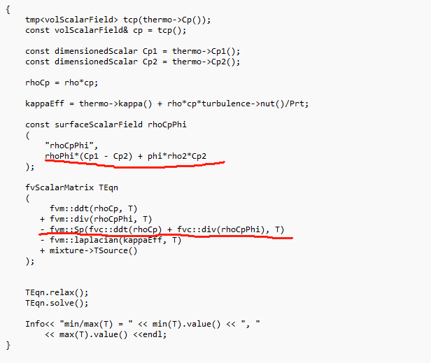

  3. 求interCondensatingEvaporatingFoam求解器温度方程的解释
3 帖子 2 发布者 1.7k 浏览
    WangQi 0
    有相变的温度方程形式不应该是很简单的这种吗:
    这个rhoCpPhi是怎么回事?方程的形式又是怎么回事?
    请知道的朋友帮忙解读一下谢谢
    这个是求解的有界的形式,你可以参考无痛苦笔记里面有界跟守恒哪一章看一下
    WangQi 0
    您能解释一下为什么会有rhoCpPhi=rhoPhi*(Cp1 - Cp2) + phi*rho2*Cp2吗?这个是什么物理意义?
