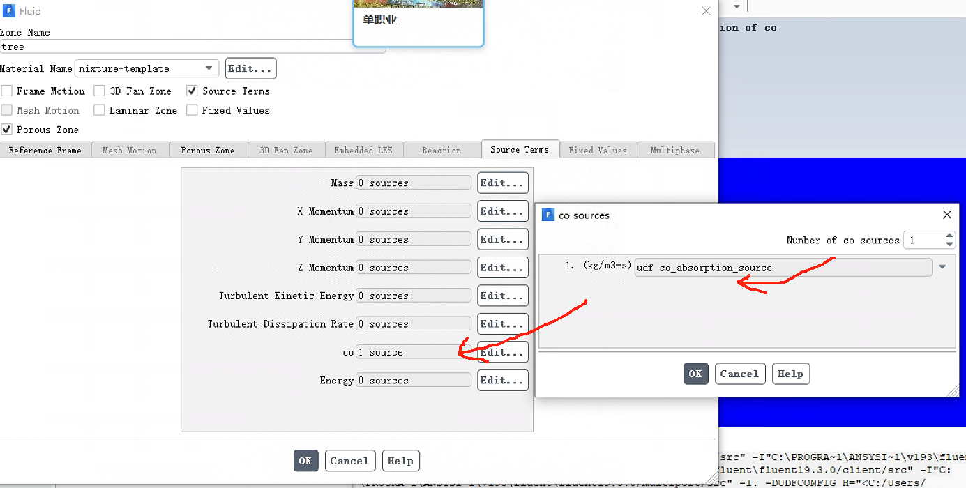

    @李东岳 在 树木--多孔介质 中说:
    老师,您好。我确实是在组分输运方程中加了一个下沉项,但我发现加进去,计算结果并未发生变化,是我的UDF写的不对吗?我是先计算流场,稳定后,仅计算CO的组分方程。
    代码如下:
    #include "udf.h"
    DEFINE_SOURCE(co_absorption_source, c, t, dS, eqn)
        real co_mass_fraction;
        real absorption_rate;
        real K = -0.0064; // 假设多孔介质吸收系数为 -0.0064
        co_mass_fraction = C_YI(c, t, 0); // 获取 CO 的质量分数,第三个参数为组分索引,0代表第一个组分
        absorption_rate = co_mass_fraction * K; // 计算 CO 被多孔介质吸收的量
        dS[eqn] = absorption_rate; // 将被吸收的 CO 量作为源项
        return 0.0; // 返回任何值都可以,因为我们已经在 dS 中设定了源项值
    UDF我不懂。不过如果你的方程是从sci里面拿出来的,植入进去不对的话应该就是植入的问题了。
