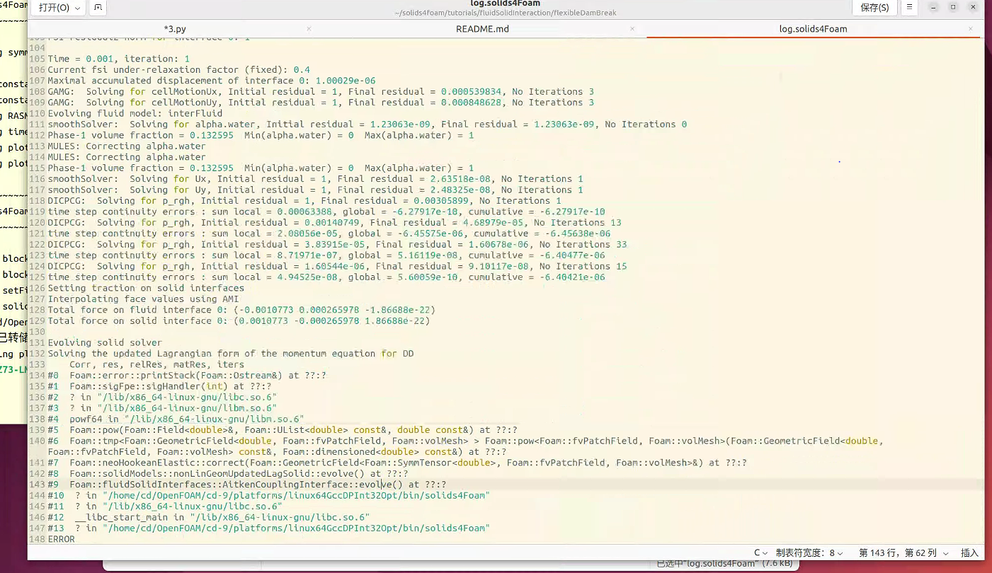

    大佬,想请教个问题,就是我下载好了solids4Foam,编译也成功了,但是里面的算例算不了,是这样的
    你那个不是算不了,是发散了
