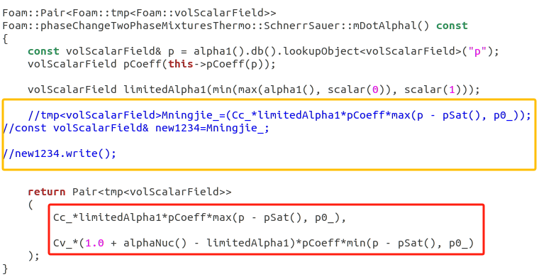

    我想把图片中的红色框的一部分输出,然后在paraview中做后处理,为了方便,我建立了一个同样的参数(黄色框),想用类似湍流模型里边的方法试一下,但是写不出来b910a92ec6b2db806f3cf7ed6ac073a.png

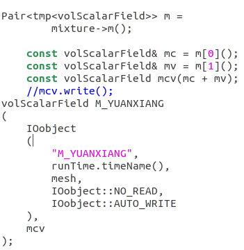

    我还尝试了另一种方法:在createfield.h里面定义了一个参数,这样会写出一个文件,但是写出的文件不会更新。55cdd8962f572210b4507aa805be817.png

    @benqing 你把红框那一串,通过下面类似的代码,起个名字
    volScalarField("mingzi", ....);
    然后在算例层面,通过输出cache的方法进行输出,参考 http://dyfluid.com/code.html
