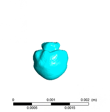

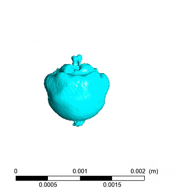

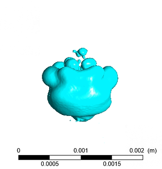

  3. fluent做三维空泡模拟,空泡表面不是光滑的,而且模拟结果和别人的也不像,请教一下这是为什么?
2 帖子 2 发布者 2.5k 浏览
    LHF

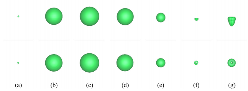

    前3张图是我模拟的结果,最后一张是别人的模拟结果,我采用的CLSVOF加表面张力、瞬态、PISO,网格数1200万
    300.png 400-.png 450.png ![500.png]Snipaste_2023-12-13_10-50-06.png (/assets/uploads/files/1702435610323-500.png)
  • 沉 离线
    沉 离线
    沉剑
    一般这种都是自适应网格加自适应时间步长。可以看下osterman, dular 2009的一篇文章,他用vof加自适应网格算超声空化的空泡。
