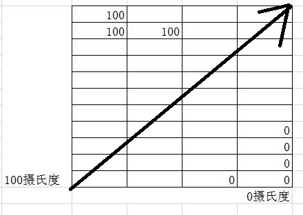

    想必CFD工作者都对这个图印象深刻:
    alt text
    对图中的2D网格,左边为100度,下面为0度,我们不考虑扩散只考虑对流,真实解应该是中间的对角线上方为100度,下方为0度。如上图。
    在使用一阶迎风格式的时候,会出现对角线上方网格低于100度,下方网格高于0度的情况,但是我们并没有考虑流体的扩散项,这种错误的计算我们具有类似扩散的特征,因此叫做假扩散(false diffusion)。

    @李东岳 看不到图片啊,刷新也不行
    在 中回复了 paopaoai11 最后由 编辑
    已更新
