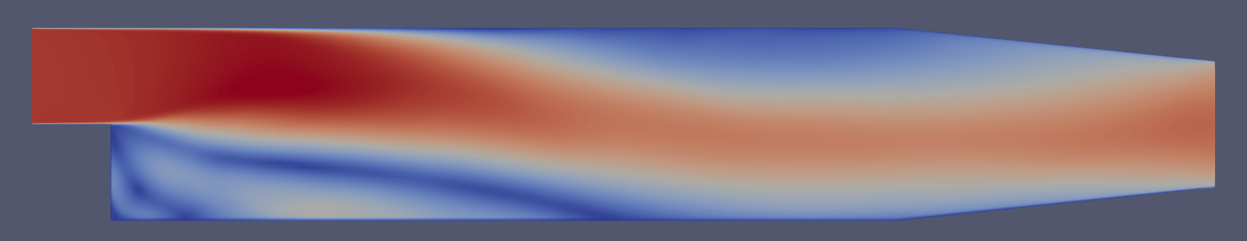

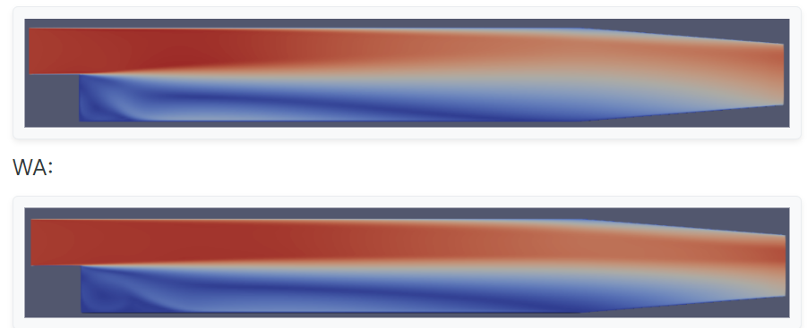

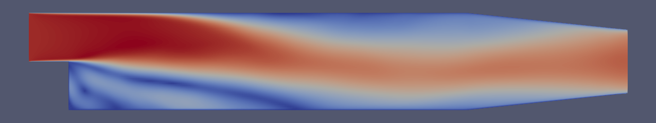

    最近在植入一种DES混合模型。期望我植入的DES模型的时间平均速度,与RANS一致。对比后发现不一样。debug几个小时没发现问题。索性采用OpenFOAM原生的Smagorinsky算了一下。发现原生的Smagorinsky模型计算的时间平均的速度跟RANS也不一样。
    简述:OpenFOAM的pitzDaily算例,用2DLES计算与2DRANS计算时间结果不一致,我怀疑是不是2D LES的问题?
    因为我这跑不动3D LES,所以没法做3D LES与2D RANS的结果对比,大半夜的我感觉啪的一下就起来了,很快啊!问问各位大佬有何高见。
    下图是2D RANS的结果:图片出处
    替代文字
    下面是我用原生的2D Smagorinsky算的时间平均速度:
    下图是我自己植入的2D DES算的时间平均速度:
    目前没有3D LES的结果。纵然我有万核CFD服务器在闲着,但debug起来太慢了主要。。可以理解为跑(debug)不动,没时间持续研究这个事情。

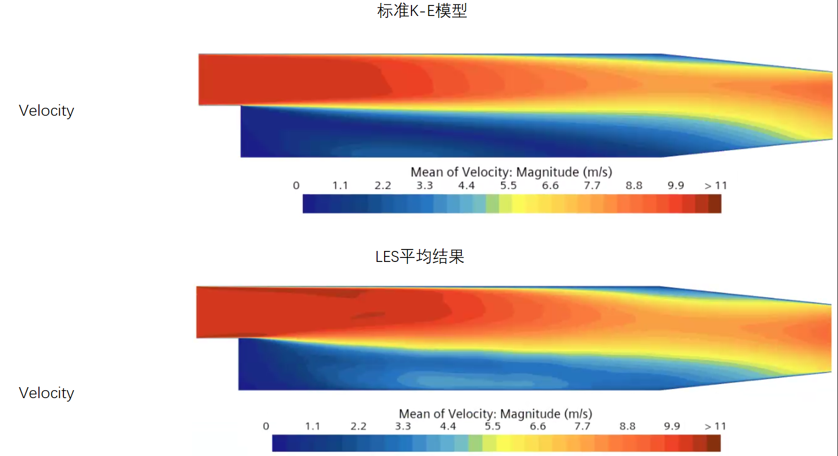

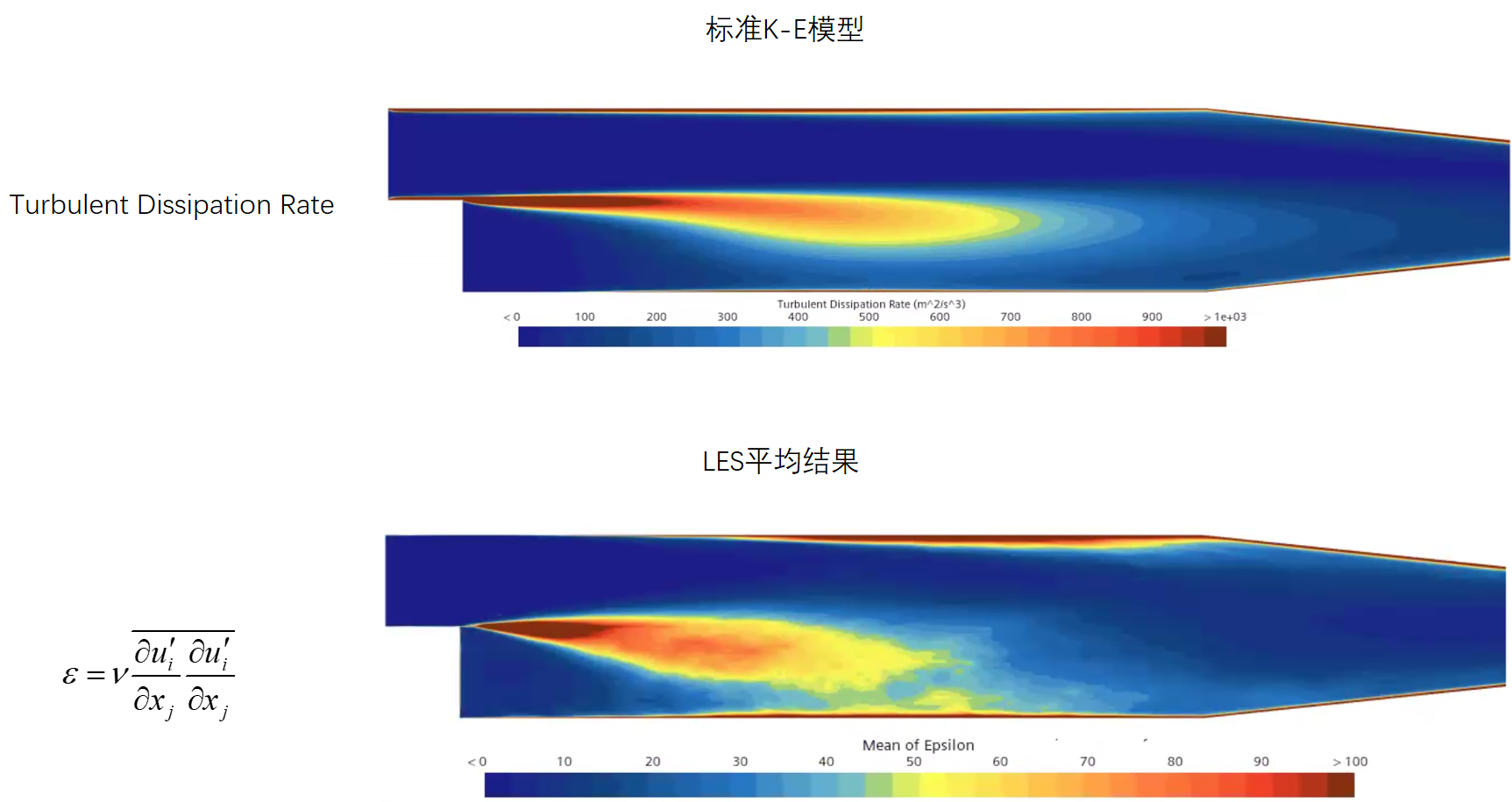

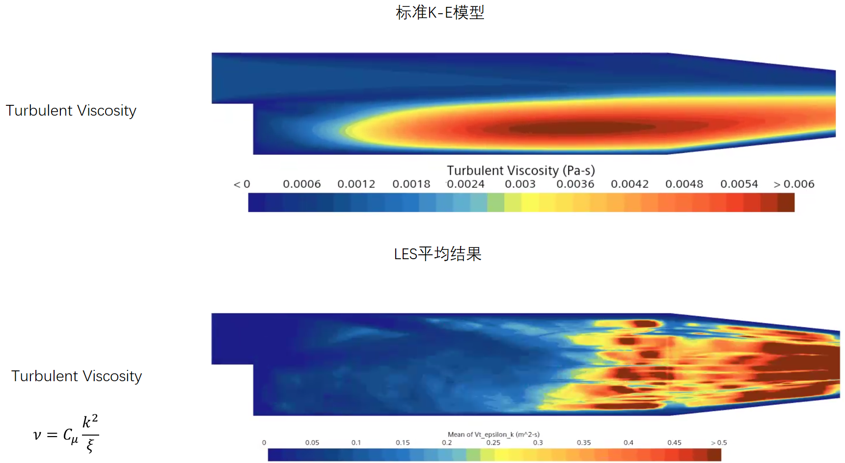

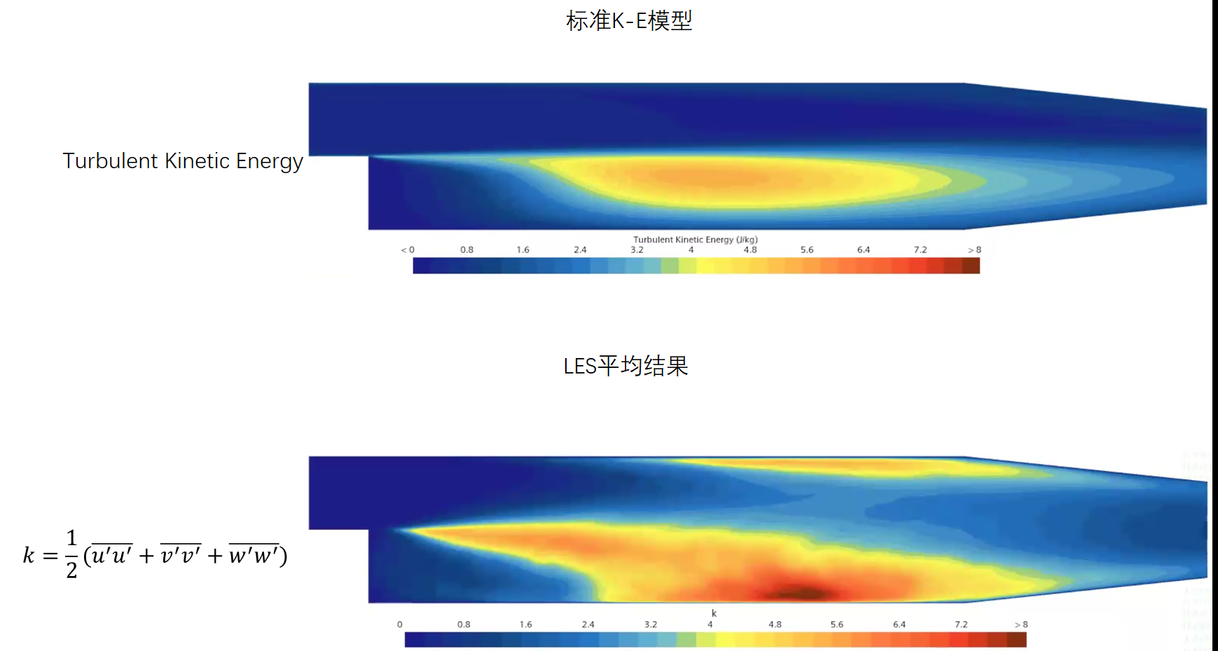

    李老师,我这边算了一下LES用WALE模型计算的,和标准K-E模型速度场差别没有那么大,但是湍流耗散率相差了接近10倍,LES算的湍流粘度分布很奇怪,不知道是不是这个公式不适合统计湍流粘度。您有尝试过LES数据里计算湍流粘度并与RANS模拟进行对比么?

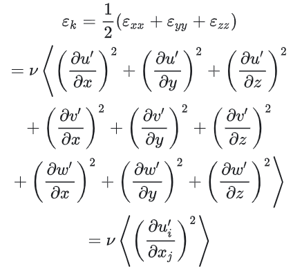

    你的LES湍流耗散率怎么算的?
  • 剑 离线
    剑 离线
    剑金锋
    用下面这个公式计算的:
    你的$\bfU'$怎么算的
  • 剑 离线
    剑 离线
    剑金锋
    写于 最后由 剑金锋 编辑
    先算一段时间获得平均速度,获得u_avg, v_avg, w_avg,然后用u' =u-u_avg,v' = v- v_avg, w' = w -w_avg获得脉动速度。

    LES看着不对啊,回流区应该没这么长吧

    另外,李老师算的DES和LES有差距也很正常吧,DES有RANS区

    流场看着和这个整体上好像差别没那么大,但算完湍流粘度,感觉不太对。

    @biaowai 那个LES的结果都时间平均了

    @李东岳 但是LES是用Smagorinsky提供亚格子粘性,调控动量方程,DES是控制湍流模型耗散,控制湍流粘性,每一时刻LES和DES提供的湍流粘性不同,瞬时和时均结果都会有些区别,应该是正常的吧。
    而且台阶上游的边界层速度型,LES和DES算的也会有区别,网格很粗糙的话,LES刻画的边界层也不准,都会影响台阶下游回流区统计结果
    这个算例,DES的RANS区域,基本就在壁面网格那一层,不超过2层。
    时均结果都会有些区别,应该是正常的吧。
    我觉得实验、数值模拟,不管什么模型,时间平均后应该都是一样的
    瞬态会不同
    B 1 条回复 最后回复
  • B 离线
    B 离线
    biaowai
    @李东岳 老师可以看看DES瞬时湍流粘性和LES 亚格子粘性分布,或者试试DDES、IDDES啥的,时均解都会有区别
    就算都是算LES,Smagorinsky、WALE、Sigma、k、Deardorff等等不同亚格子模型算的亚格子粘性不同,时均结果也有区别的
    但这些差异应该会随网格加密减小
