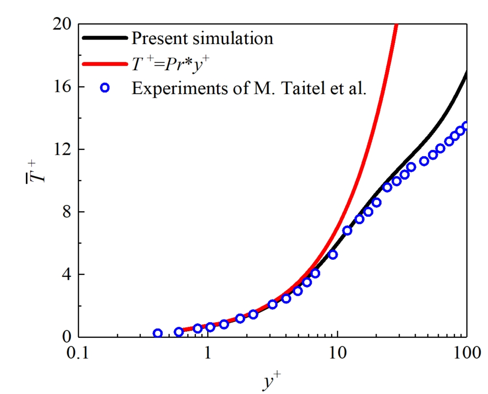

    @李东岳 谢谢李老师,也谢谢楼上几位。目前找到一些问题所在了。在fluent中进出口的温度不是周期性的而流场是,每个周期都会重置入口温度(之前用fluent的人不清楚),所以这一点是我们自己的问题所在。另外还有一个问题就是在计算之前fluent进行初始化为300K,但是计算一段时间后会发现有小于300K的,这个问题就不知道是什么原因了。目前计划是对温度场T+、y+了。和实验的验证结果如下图所示,个人感觉能凑合用吧。
