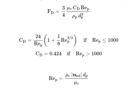

    各位老师、同学,我在使用OpenFOAM的ReactingParcel求解器,计算粒子云上升,hotRoom里面的constant文件夹中reactingCloudProperties文件夹中的subModels--sphereDrag应该怎么修改其经验公式??只有修改源文件和头文件么?
    你这个就是自己构造一个新的drag模型了,只能修改源文件和代码
