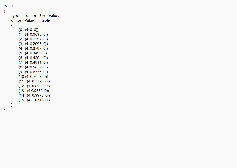

    @李东岳 谢谢东岳老师,我可能没描述清楚我的问题,我想要做的是改变入口速度方向来实现攻角从0-15度连续变化,这里的angleOfAttacK要怎么定义为一个范围,或者一个线性函数,用这种uniformValue table通过给定y方向的速度分量能够到达连续变攻角的目的吗?b4b9bd31fb371cbec23069c06eb358d.png
    1. 那个table应该是连续变化的,我第一个回帖不准确,请参考 https://doc.cfd.direct/openfoam/user-guide-v11/derived-boundary-conditions
    2. 也可以参考下面的写法,里面的x就是时间

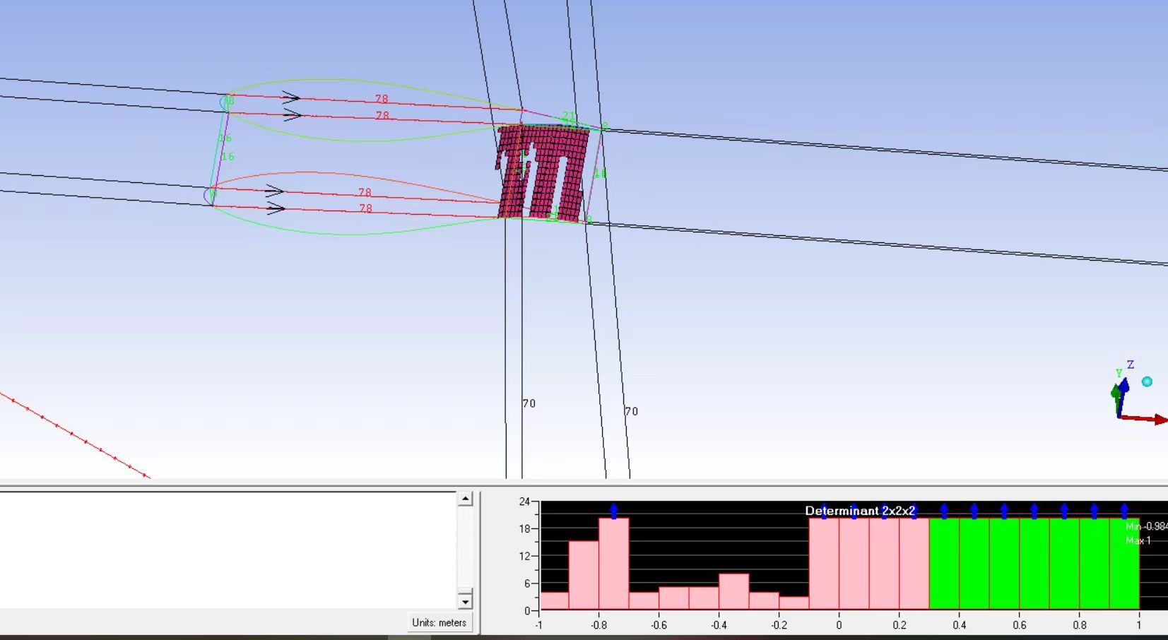

    @OpenFOAM菜鸟 我指的是是否对于翼型进行了缩尺,根据回复咱们应该都是弦长为1m。请问你这边计算工况的风速为多少,我这边风速70m/s,y+=1时,首层边界层网格的高度为5.6e-6。在机翼的尾部一致出现负网格,如图。朋友是否遇到过这种问题

    @HITSC30 我做的二维翼型,比较简单,确实没遇到过负网格的情况,可能帮不了你

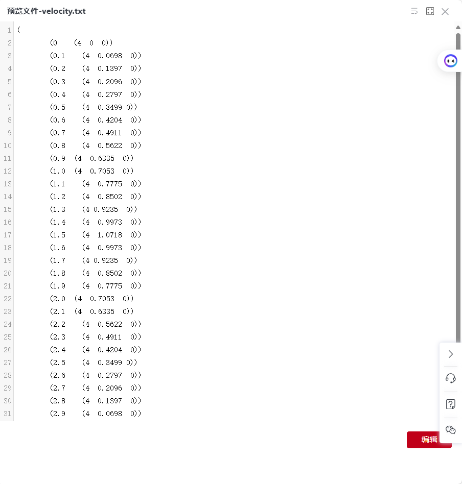

    @李东岳 东岳老师,我在翻OpenFOAM用户手册的时候看到使用outOfBoumds repeat能够在计算时间内不断重复txt里面的速度,但是我在使用的时候,只有我设置的3s时间内有流场,其他时间就是(4 0 0)的情况,请问是什么问题呢?2a3a597cb1f53e04418d966eb8bddca.png a3c33dc877be22c7e9619e0e323cd68.png
    把你的图片弄成代码贴过来我给你试一下

    velocity.,txt
    (0 (4 0 0))
    (0.5 (4 0.0698 0))
    (1 (4 0.0698 0))
    (1.5 (4 0.0698 0))
    (2 (4 0.0698 0))
    (2.5 (4 0.0698 0))
    (3 (4 0.0698 0))
    (3.5 (4 0.0698 0))
    (4 (4 0.1397 0))
    (4.5 (4 0.2096 0))
    (5 (4 0.2797 0))
    (5.5 (4 0.3499 0))
    (6 (4 0.4204 0))
    (6.5 (4 0.4911 0))
    (7 (4 0.5622 0))
    (7.5 (4 0.6335 0))
    (8 (4 0.7053 0))
    (8.5 (4 0.7775 0))
    (9 (4 0.8502 0))
    (9.5 (4 0.9235 0))
    (10 (4 0.9973 0))
    (10.5 (4 1.0718 0))
    (11 (4 0.9973 0))
    (11.5 (4 0.9235 0))
    (12 (4 0.8502 0))
    (12.5 (4 0.7775 0))
    (13 (4 0.7053 0))
    (13.5 (4 0.6335 0))
    (14 (4 0.5622 0))
    (14.5 (4 0.4911 0))
    (15 (4 0.4204 0))
    (15.5 (4 0.3499 0))
    (16 (4 0.2797 0))
    (16.5 (4 0.2096 0))
    (17 (4 0.1397 0))
    (17.5 (4 0.0698 0))
    入口设置
    type uniformFixedValue;
    uniformValue tableFile;
    uniformValueCoeffs
    file "velocity.txt";
    outOfBounds repeat;
    value $internalField;
