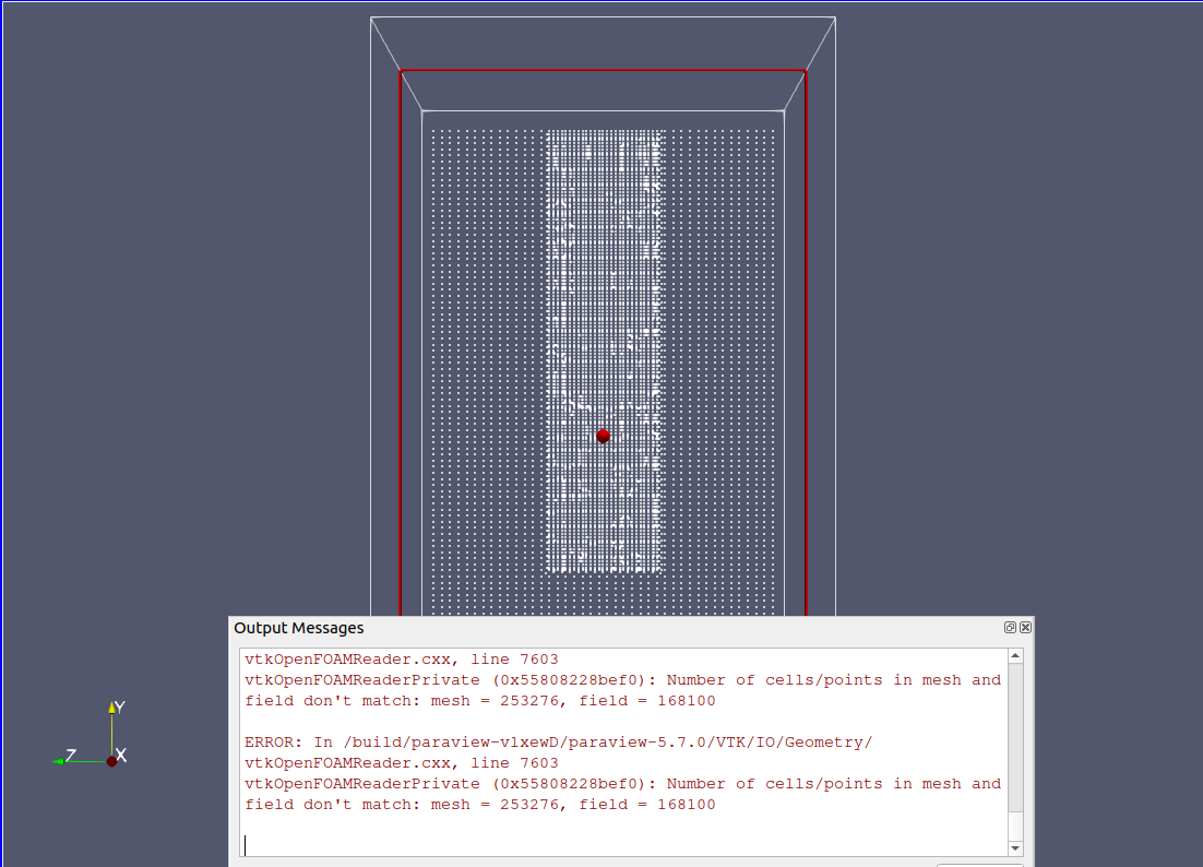

    在使用toposet和refinemesh加密网格并计算后,在终端输入parafoam打开。显示网格和点的数量并不匹配。请问是什么原因导致的呢?

    可能没有删除之前旧网格的计算结果时间步文件夹

    @cresendo 但是我每次运行前都会allclean。是在什么时候删除时间步呢,toposet之前还是refinemesh之后呢?
