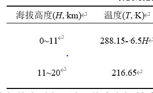

    使用OpenFOAM-v2006版本的setExprBoundaryFieldsDict在设置某个坐标方向上边界值符合分段函数分布规律的初值时,比如z方向上再0<z<11000m 时符合T = 288.15 - 0.0065*z,在z>11000m时T = 216.65,分段函数如下:
    这样的边界条件设置我一开始模仿了setExprFields的语法,使用condition语法限定分段区域,但是查看0/T文件发现后面的函数值会覆盖前面的赋值,也就是说condition语句在这里被忽略了,tutorials仅给出了2个示例,都比较简单。请问各位道友怎么实现这种功能??
