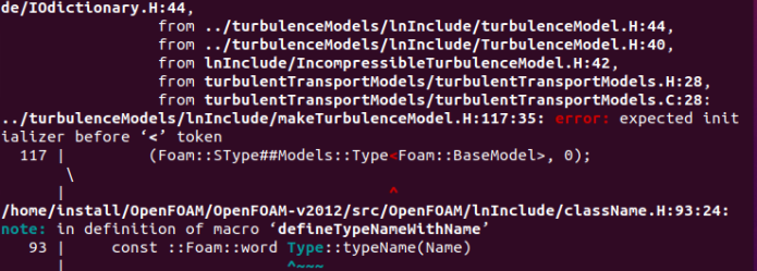

    请教各位老师,我试了我能找到的几乎所有编译新湍流模型的流程,到最后都是这个问题,有人知道怎么处理的吗?:xinlei:
    SHUKK
    我主要编译的是一个基于kEpsilon模型修改的
    SHUKK
    这是我的.C文件```
