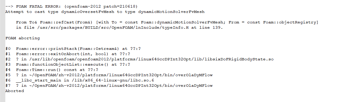

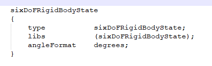

    用拉伸网格的时候,用这个函数可以提取浮体的位移
    但是在用重叠网格的时候,每一个时间步文件里面有浮体的位移信息
    但是用上上面提取位移信息的函数的时候,就会出现报错
    想问一下是怎么回事,拉伸网格提取位移没问题,但是重叠网格就会报错
    zzcfd
    你好,我也在做这一项工作,请问您现在寻找到解决该问题的办法了吗?
    lxz ii
    您好,请问一下,您知道有什么好的方法可以提取重叠网格的位移吗?能否分享一个算例呢?@孤岛
