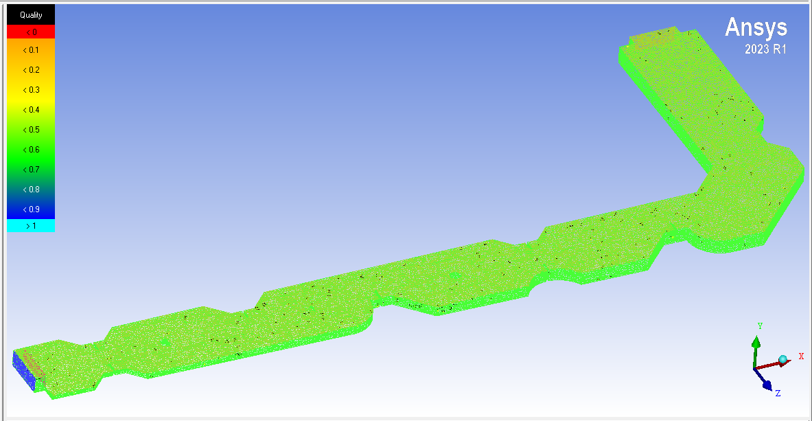

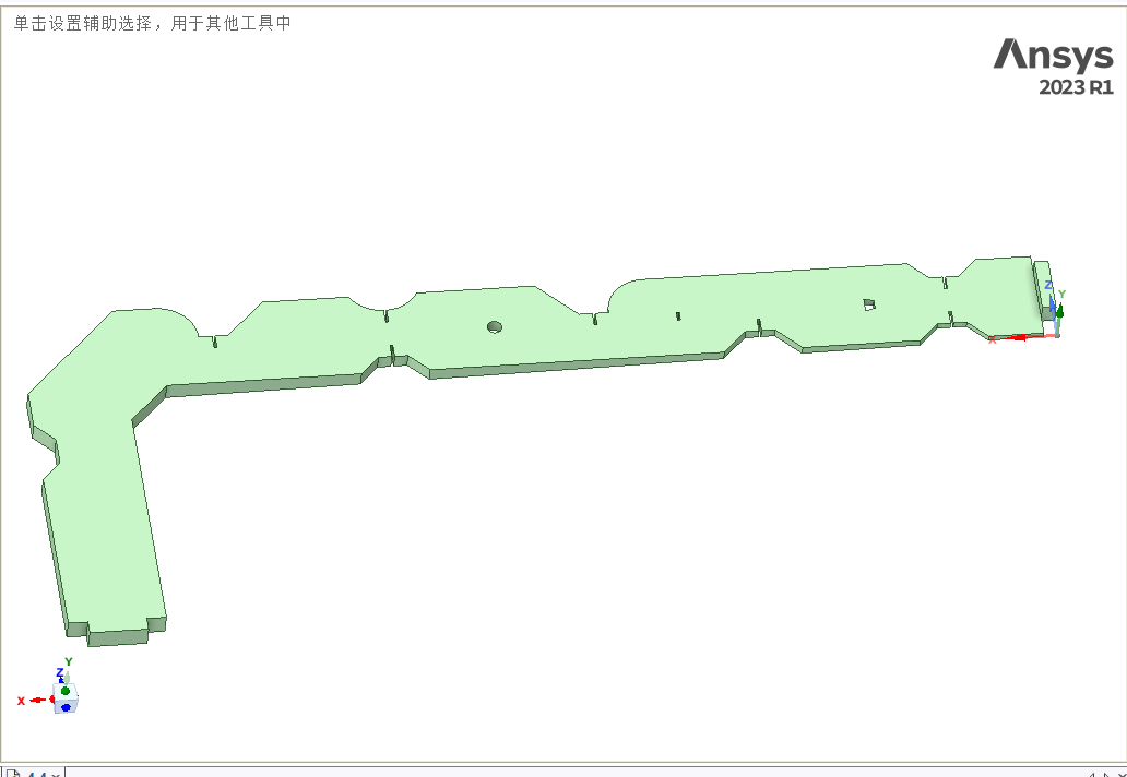

    用interFoam计算存在多种挡水建筑物的水槽(有自由液面),边界条件为给定进口的水位和流速,算8s后发散。这种案例对网格质量的要求高吗15808df5-6f1d-458d-ab4d-78596717fcc5-image.png
    对网格质量要求高。你这个是四面体网格么?发个网格的截图

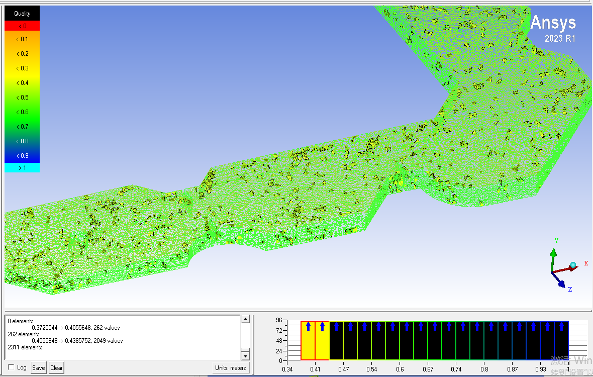

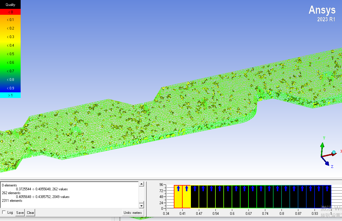

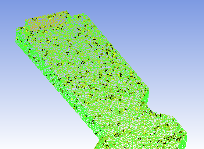

    @李东岳 在 用interFoam计算存在多种挡水建筑物的水槽8s后发散 中说:
    谢谢东哥,是用四面体网格画的
    35e01784-28be-4fed-be0f-b587cb7154cd-M%VQYWD2PN)BIPFBMHLG7G9.png 398a5f4b-7ff8-4873-a0ad-64c89075a30d-HLVZBQ5`$IWFYTGR~LXP4~T.png !8d20e7f5-dc8c-491a-85d3-9d751efe03a9-image.png f12e2211-b66d-407f-821c-4138bc27405e-image.png a0de020d-e829-487c-be2c-a53d27c6c784-image.png

    @李东岳 是的,谢谢东哥,网格发下面了
    interFoam可以搭配snappyHexMesh来尝试一下。多相流发散的时候得琢磨下提高网格质量。四面体网格单相流的话问题不大。多相流得想办法避免
