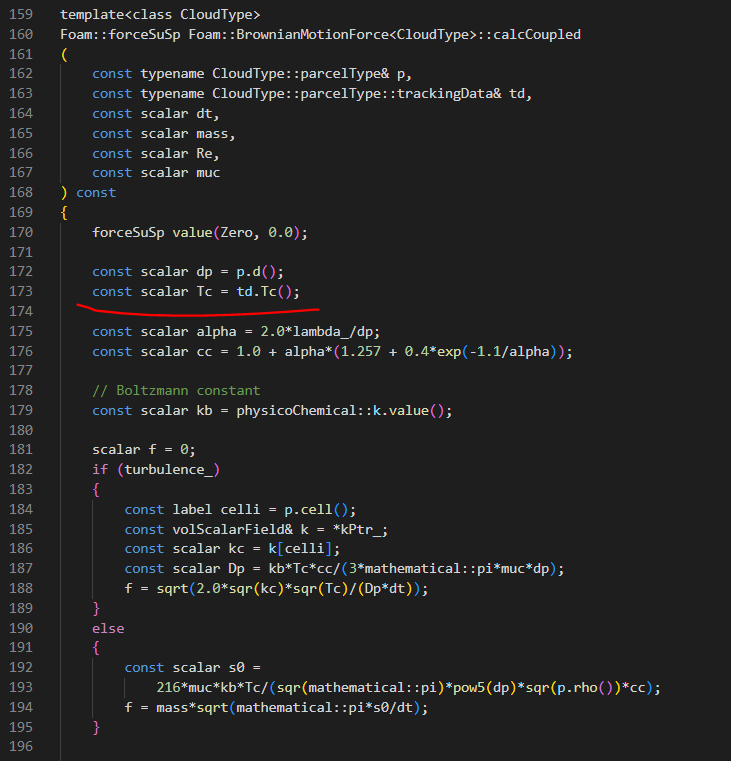

    请问大家,怎样把BrownianMotionForce.C里的"const scalar Tc = td.Tc()" 改为“Tc 是一个绝对温度常数”。不涉及温度变化和传热。感谢。

    把你花的那一行,改成scalar Tc = 300;不可以么

    @李东岳 感谢东岳老师的回复。直接改成数字的话,可以编译成功,但是这个温度的单位需要注意吗,还是直接改成数字就好。感谢!
    scalar本身没有单位,所以你加不上单位,就这么写就行

    @李东岳 好的,明白!感谢老师!
