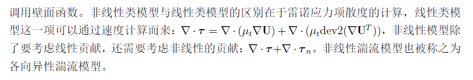

    @李东岳 李老师,我现在检查了OF有关非线性雷诺应力,也就是各向异性的代码和公式。
    看您在NS无痛苦笔记中写的,是在线性项后面加上非线性项的,但是在OF代码中,为啥是减上非线性项呢?
    1. 总的tau=线性的tau+非线性的tau
    2. 那个G就是那个定义
