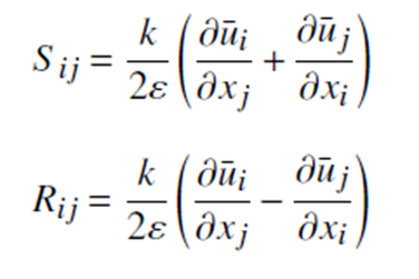

        volSymmTensorField S(timeScale_*symm(gradU));
        volTensorField W(timeScale_*skew(gradU));

    这是我主要的修正项,即Aij
    其中,g1到g10是我通过机器学习出来的数据,
    g(i)跟T(i)都是有关Sij跟Ri的公式。目前,按照这种方法计算是发散的,其主要的原因是g(i)跟T(i)是随每次迭代求解出的U,k,epsilon发生变化的,但是只通过读取0文件下的g(i)场只是一个不变的标量,从而导致求解发散,因此需要将学习出来的神经网络结构耦合到OpenFOAM的环境中。因此我打算修改simpleFoam,linearViscousStrees和新加的reynoldsNet神经网络结构。

    目前,是重新编写了simpleFoam,可以是在计算迭代中同时生成Sij跟Rij数据,为后面的linearViscousStrees提供相应数据,同时修改了动量方程的有关雷诺应力项。
