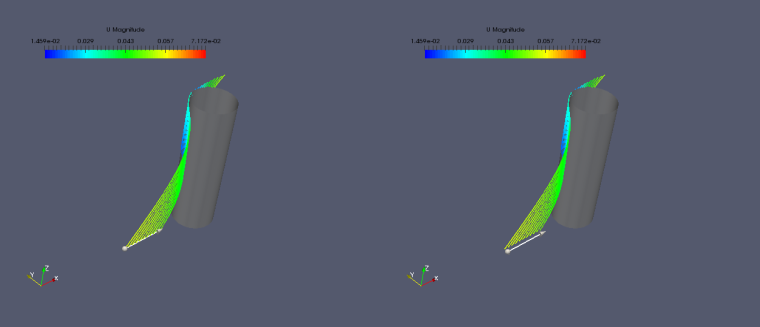

#问题1 streamline的生成

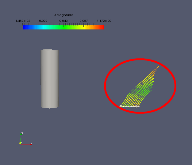

图1中,我在中轴线上,用stream tracker在圆柱体前方打算生成流线。将生成线布置在中轴线上时(图1左),ParaView生成了完美的流线。可是当我把生成线沿Y轴负方向平移一定距离之后,发现ParaView无法生成流线,图1右,注意白色箭头,右图出现的streamline是中轴线上的,我使用了两次stream tracker。请问这个是软件的bug还是我没有在什么地方设置好相应参数?

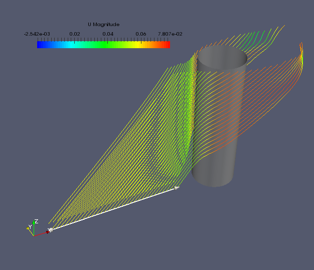

图1.某些区域似乎无法生成streamline.#问题2 streamline 的长度问题
图2显示的是某个区域的streamline。计算域的高度和圆柱高(z方向)是Pi*D。ParaView在生成streamline的时候,为什么没有完整穿越计算域?在有些部分,我发现streamline的长度也不相同,请问streamline的长度代表着什么物理参数呢?为什么会出现不同长度的streamline?

#问题1 自我解决,感觉像是bug.
