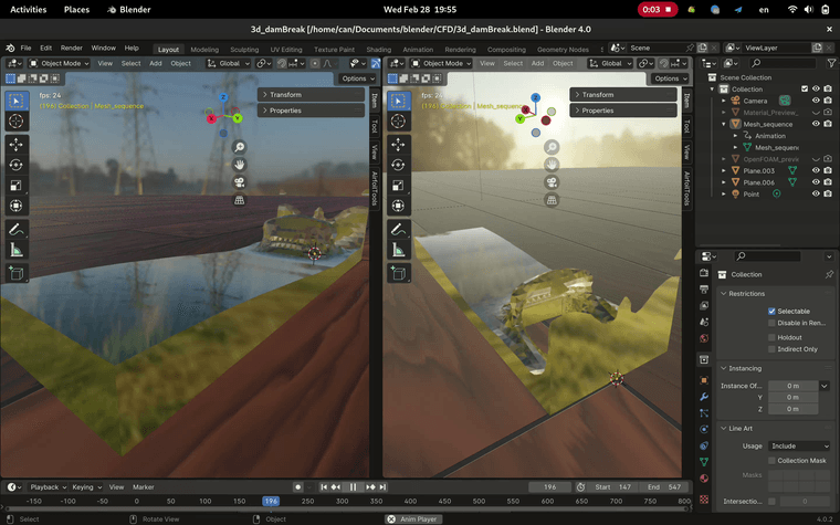

    看一些大佬的主页会有很炫酷的流体仿真动画,比较感兴趣。不知道有没有人试过用blender之类的软件对自己的cfd结果渲染,生成动画?可以提供一些相关信息吗?
    这样?很早之前做的,现在都想不起来怎么做的了。
    这是视频:
    https://www.jianguoyun.com/p/DdkzK0AQsLv2BRj82bgFIAA
    blender得学一阵子,把基础教程走走。然后忘了当初找的什么插件还是什么了,可以读取openfoam的计算结果。
