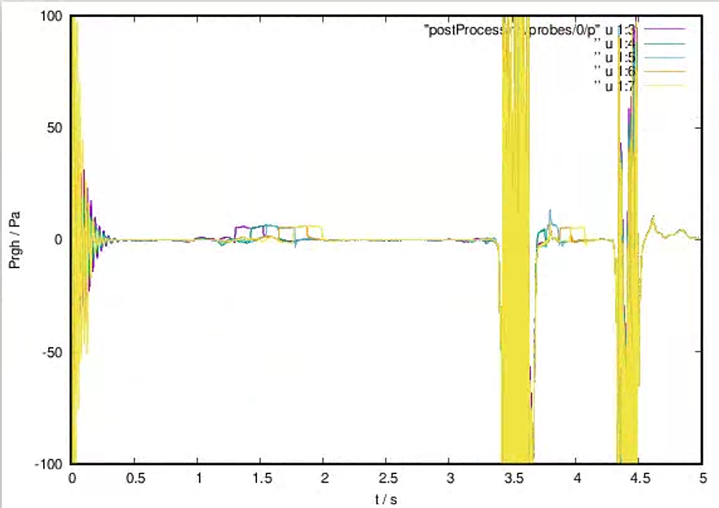

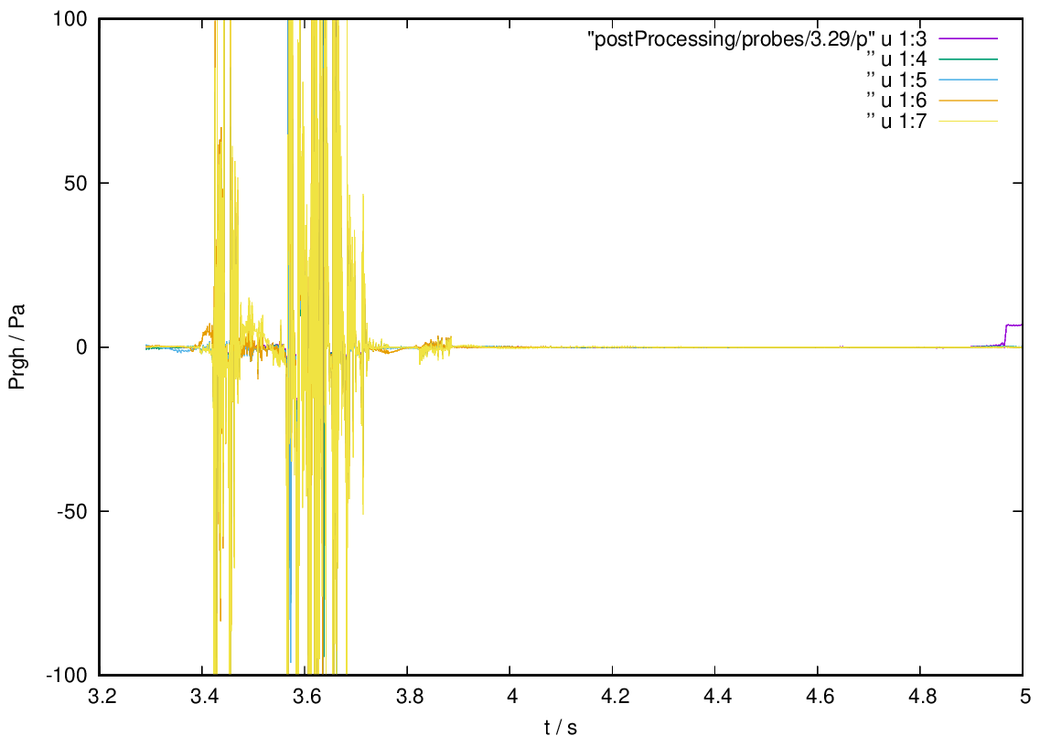

    才想起来,你这个还是周期性网格,所以需要给定压力参考点,我自己简单算了个纯粹的气泡上升,压力还没啥问题。
    学流体的小明学 1 条回复 最后回复
  • 学流体的小明学 离线
    学流体的小明学 离线
    学流体的小明 神
    之前试算了很多,发现压力参考点不是最根本的原因,最根本的原因还是添加了这个斥力源项导致的流场压力不稳定。不用压力参考点也算出来了这种压力振荡。
    应该是和具体的代码有关系,和SIMPLE算法里面预测方程有关系。

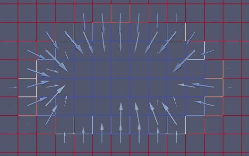

    我没有往UEqn中加这个斥力项,仅加在了phig里面,也就是在压力泊松方程里面加了,后面速度修正那一行代码中,斥力也是体现在phig当中。
    李老师您怎么写的代码?

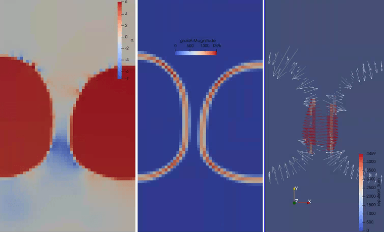

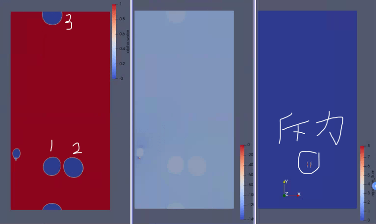

    我没有写全,就在function里面测试了一下这个力的大小(很多参数都是拍脑袋硬植入):
    functions
        setDeltaT
            type coded;
            libs            ("libutilityFunctionObjects.so");
            writeControl    writeTime;
            executeControl  timeStep;
            code
            codeExecute
                const volScalarField& alpha
                    mesh().lookupObject<volScalarField>("alpha.air")
                const surfaceVectorField& Sf = mesh().Sf();
                const volVectorField gradAlpha("gradAlpha", fvc::grad(alpha));
                surfaceVectorField gradAlphaf(fvc::interpolate(gradAlpha));
                const dimensionedScalar deltaN_
                    "deltaN",
                    1e-8/pow(average(mesh().V()), 1.0/3.0)
                surfaceVectorField nHatfv(gradAlphaf/(mag(gradAlphaf) + deltaN_));
                volVectorField nHatv("nHatv", gradAlpha/(mag(gradAlpha) + deltaN_));
                surfaceScalarField nHatf = nHatfv & Sf;
                volScalarField K("K", -fvc::div(nHatf));
                volScalarField interface("interface", alpha);
                volVectorField force("force", nHatv);
                List<label> markedCell;
                forAll(mesh().C(), i)
                    force[i] = Zero;
                    if (alpha[i] < 0.99 && alpha[i] > 0.01)
                        interface[i] = 1.0;
                        markedCell.append(i);
                    else
                        interface[i] = 0.0;
                forAll(markedCell, i)
                    label celli = markedCell[i];
                    forAll(markedCell, j)
                        label cellj = markedCell[j];
                        scalar dij = mag(mesh().C()[celli] - mesh().C()[cellj]);
                        scalar posneg = nHatv[celli] & nHatv[cellj];
                        if (posneg < 0.0)
                            if (dij < 0.15)
                                scalar K = 1e-2;
                                force[celli] += K*nHatv[celli]/pow3(dij);
                markedCell.clear();
                K.write();
                nHatv.write();
                gradAlpha.write();
                force.write();
                interface.write();
  • 学流体的小明学 离线
    学流体的小明学 离线
    学流体的小明 神

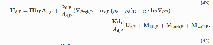

    二,真实速度方程,一般的想法都是加上这个源项,就是最后的速度修正项是
    但是在reactingTwoPhaseEulerFoam中,我看到这些源项都是直接加到最后的速度上的,不知道这里是您省略它们的具体形式了,还是这些$M$确实就不除以$ A_{d,p} $
    就是这两种方式应该是哪一种?还是两种都可以?
    三,上面两种不同方式的速度方程,对应不同的压力泊松方程,也就差个$ A_{d,p} $
    #22
    速度预测方程,即UEqn.H中的fvMatrix UEqn。但我不清楚这里是否要加上源项。
    不需要加
    源项你直接1)加到phi上面组建压力方程,2)最后的速度更新要加上源项
    我那个M都忘记除掉A了,是要除掉,我有遗漏,我周末更新过去

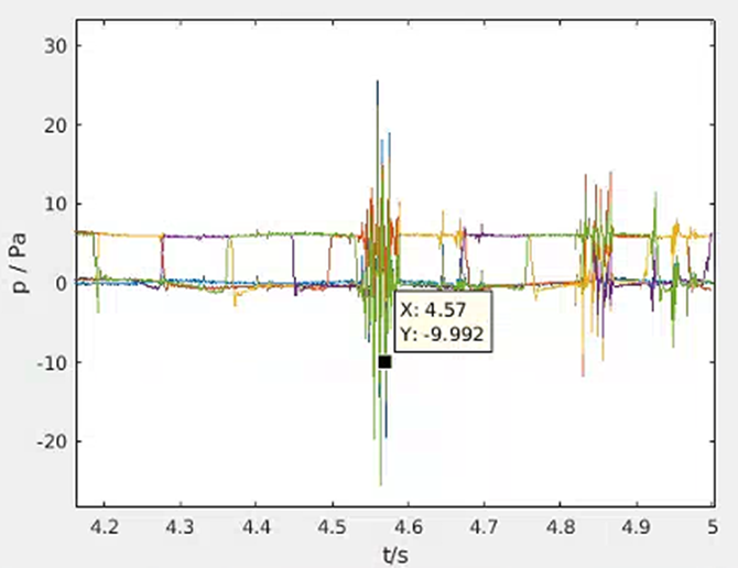

    #23
    不需要加
    这种方法算得的结果就是那些有压力振荡不稳定的。
    另一种方法:仅添加到UEqn当中,压力方程不做处理,斥力的贡献依靠UEqn.H参与到后续的计算当中。结果就没有压力振荡了。
    目前初步的结果是这样的,后续可能还有其它问题。
    非常感谢李老师这么久这么多的指点,帮助太大了。
    #24
    :146: :146: :146: :146:
