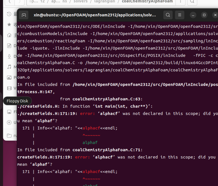

    @lcx 您好我在编译添加体积分数时遇到了6bb1501d-0b08-4525-afa3-f7f530500ad8-image.png 这样的报错 可以请问您是按照原本的 report编的吗有无改动呢

    你这个报错应该是createFields里没定义alphacf吧?sparyFoam可以做液滴蒸发,应该也适用你的情况。

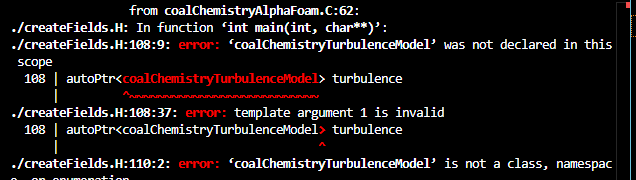

    感谢您回复,后续又重新按照报告做了一遍但会显示没添加湍流模型 就在换指针的时候会提示无法识别我新生成的湍流模型想问问您有没有遇到这步
