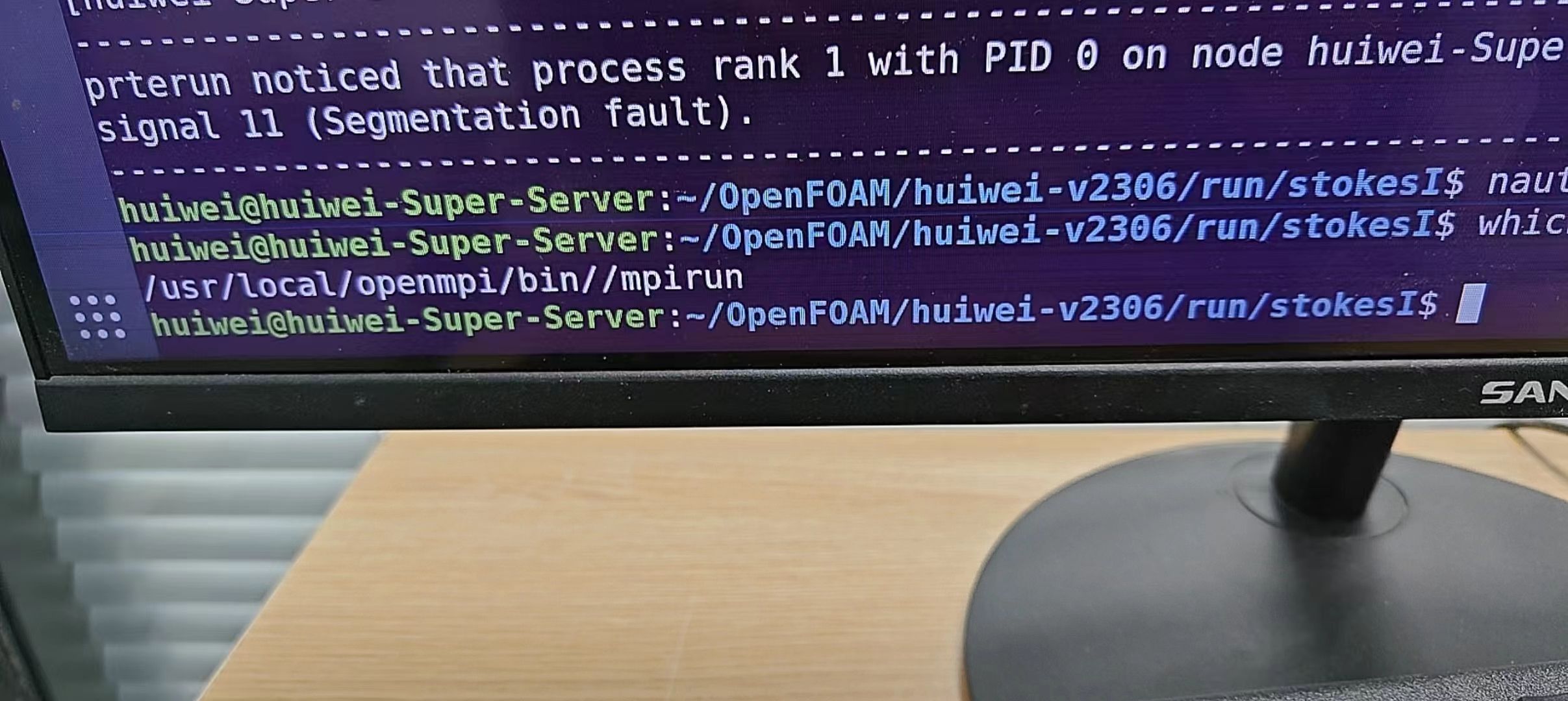

    问题的原因在连续介质群,群名西工大-曹东明的提示下发现,在此感谢曹前辈。运行which mpirun出现:

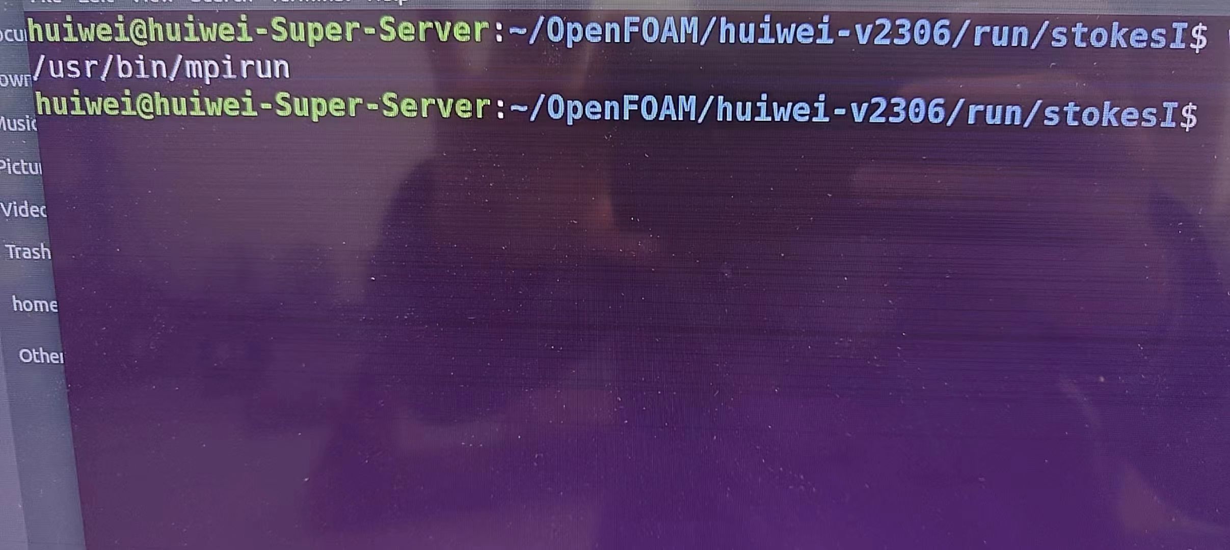

    可以看到这个地址和我之前装REEF3D时按照说明操作的openmpi编译地址相同,引起了我的怀疑,于是我将.bashrc文件关于新加openmpi的PATH注释掉,重新编译,编译后:
    之后运行并行就可以运行了
