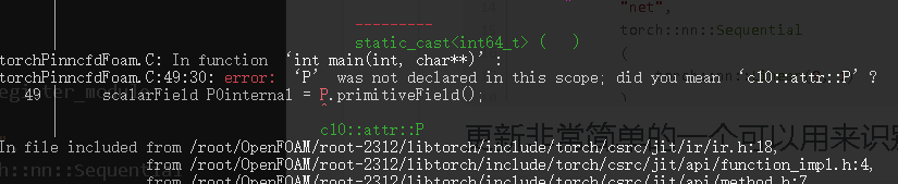

    谢谢你,把solver.H 改成“fvCFD.H”就少了很多错误。不知道是不是与版本有关,这里用的是v2312版本。
    还剩余一个错误:scalarField P1internal = P[1].primitiveField();
    CFD是个什么鬼?!

    @leaon http://dyfluid.com/code.html
    参考这里,声明一个场进去
    volScalarField T//体心场
        IOobject
            "T",
            runTime.timeName(),
            mesh,
            IOobject::MUST_READ,
            IOobject::AUTO_WRITE
        mesh

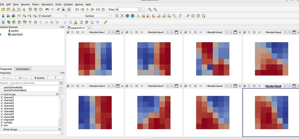

    代码越来越复杂。这是执行一系列的卷积、池化操作等输出的8个通道的流场结果:
    http://dyfluid.com/cnn.html#id6

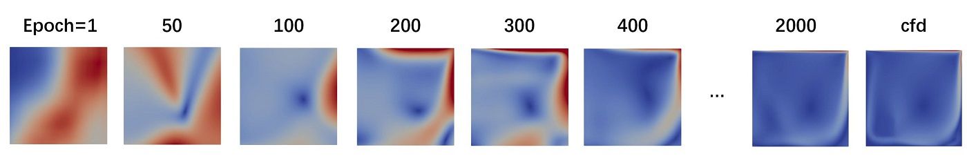

    下图是自编码器进行重组的流场:
