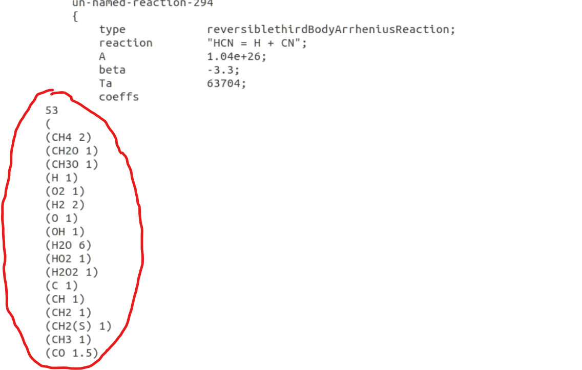

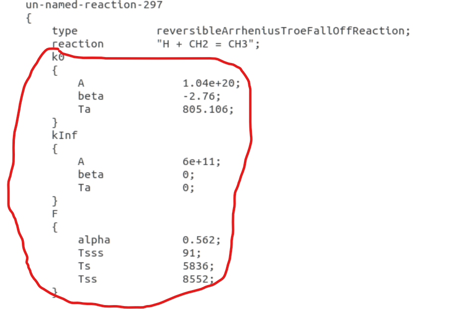

    各位老师,大佬们好!openfoam萌新想请问一下在reactingFoam求解器中添加新的反应机理,比如CO+O+M=CO2*+M这个反应是直接在reactingsGRI这个文件里面添加就行了吗?我看了一下reactingsGRI这个文件里面的化学反应可以分为以下这三种反应类型:
    我这个反应应该属于上述哪一种呀?还有就是下面的两种反应类型里面分别添加了这两行代码,也不是很清楚它是什么意思屏幕截图 2024-03-13 233204.png
    希望各位老师、大佬们解惑!

    反应类型里面的两行代码分别指的是(1)三体反应的第三体系数,没有特殊表示的都设为1;(2)和压力有关的反应系数,用Lindemann格式表示,具体可以参考Chemkin理论手册3.6.Pressure-dependent Reactions,https://personal.ems.psu.edu/~radovic/ChemKin_Lindemann1.pdf
    如果要修改反应机理,建议用chemkin格式修改,之后使用chemkinToFoam导入。
