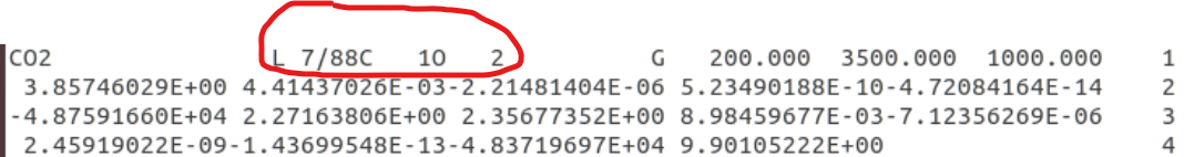

    各位老师,大佬们晚上好!openfoam小白最近在阅读chemkin机理中的therm.dat这个文件出来点问题就是下面红圈这一块我不是很明白:屏幕截图 2024-03-14 212222.png
    按照chemkinToFoam之后的结果文件来看这一块描述的似乎是分子的摩尔质量以及组成元素,请问各位大佬们它这个到底描述的是什么?在哪本资料里面对这块有所描述呢,谢谢各位!
    han1112
    红圈的地方分开来,C之前是自定义的信息注释,O 2,代表元素,两个氧; C 1代表一个碳

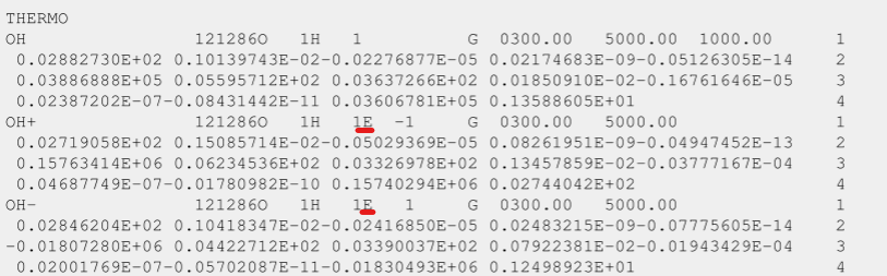

    还有就是对于某种激发态分子,比如CO2*,它和CO2除了焓不同,其他都设置成一样就行了吗?因为之前看到离子和基态分子之间要加上E表明是离子,所以不太确定要不要加上什么符号表示它是激发态,比如下面这个:1.png
    找chemkin机理文件也没找到相关的例子,希望各位大佬解惑,谢谢
    han1112
    激发态直接给对应的热力学数据值就行,要加E是因为保证电荷守恒。而且激发态的恒压热容和熵应该和原始态有区别吧

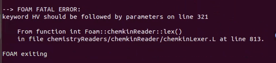

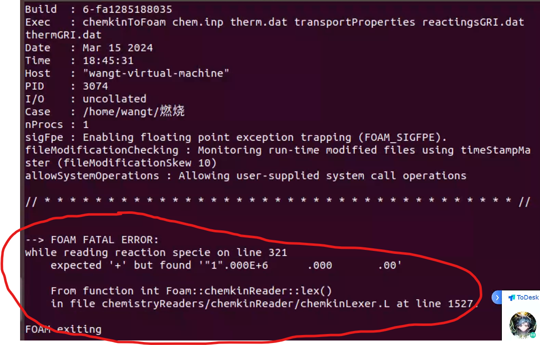

    还有一个问题就是我在chemkin反应机理中添加了这个反应:
    对于hv这个光子应该在哪里定义呀?我在chem.inp以及therm.date文件中没有定义光子,也不清楚如何定义,但是采用chemkinToFoam时显示了如下错误:
    hv改成大写以后就成了这样:
    恳请各位老师,大佬解惑,感谢各位了!
