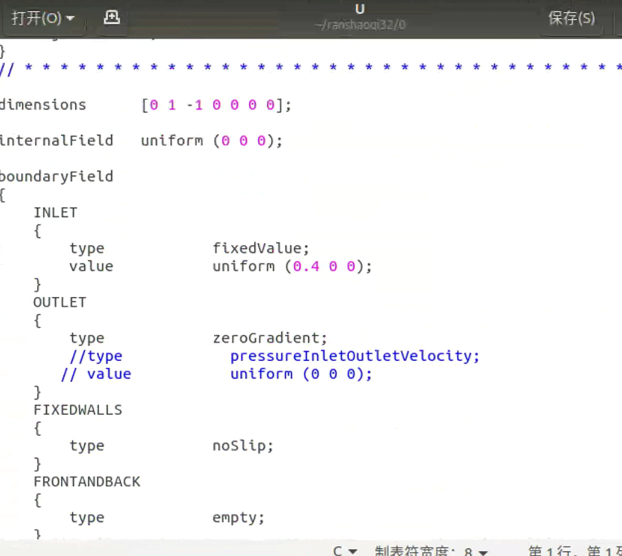

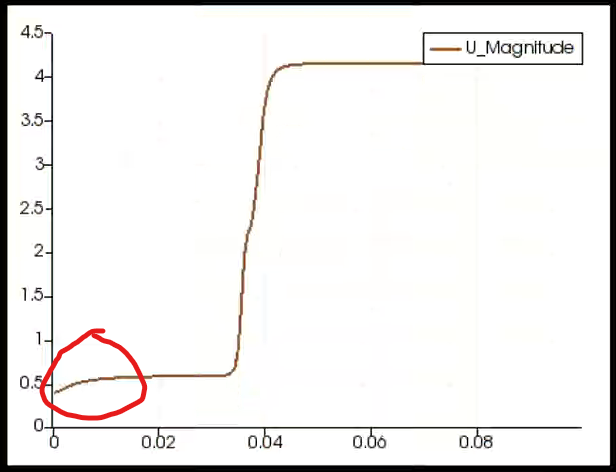

    各位老师,大佬们晚上好!openfoam小白最近做了一个关于甲烷空气预混燃烧的数值模拟,想请教一下应该怎么计算层流火焰的燃烧速度以及火焰厚度,另外reactingFoam似乎是一个不可压缩求解器,因此结果文件中并没有密度文件,也想问一下怎样将得到的物质的质量分数分布转换成摩尔浓度?是有相关的指令吗,还是得自己设置一个函数,以下是我速度的结果图:
    红圈那块感觉不太合理?
    速度边界条件如下:

    红圈那块感觉不太合理?
    红圈位置的速度不合理可能有两个原因:计算时间太短了,需要增大end time。如果没有改善,就是因为Courant number太大了,办法是调小maxCo。
    供参考。
