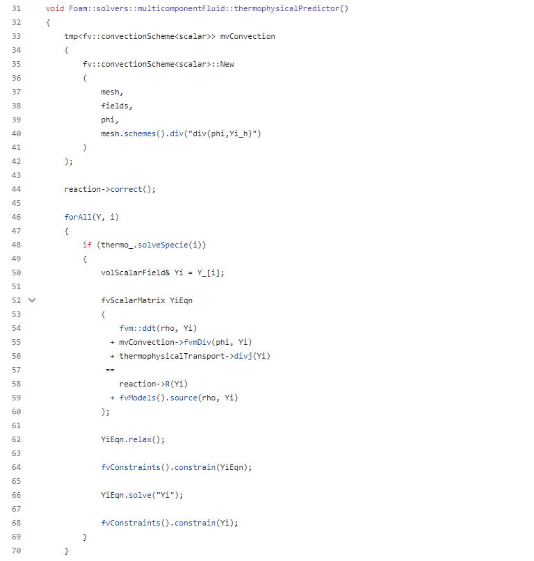

    大家好,最近做了一个工作,把 of-dev 的 AMR 扩展到了二维和一维。官方的求解器可以良好运行,但是我根据 shockFluid 模块化求解器,即原 rhoCentralFoam,开发的可压缩反应流求解器 shockMulticomponentFluid 在 AMR 之后会报错,没有 AMR 正常运行。
    PS:shockFluid 单独测试,二维 AMR 没问题,所以我猜测可能是化学反应求解功能添加的有问题,但是非 AMR 情况下又可以运行。
    日志如下,请指教。

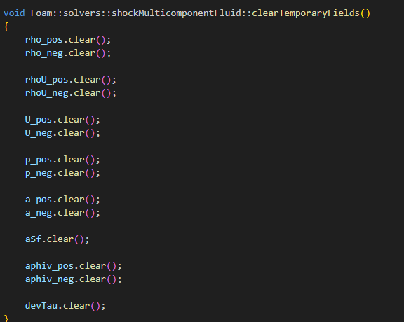

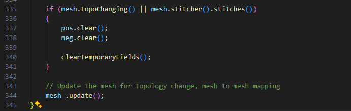

    @尚善若水 仔细看了下代码,应该是这里的问题,在网格变化后需要clear,如图二。我想直接使用reactingfoam的代码好像不行,这就是在AMR时出错的原因。但是怎么改呢?6a1bed53-639e-4811-b0cd-a05a2d0bffb2-截图_20240320130237.pngc2b59955-2e0f-4547-bb1e-0aaede97e414-截图_20240320130429.png a698713b-fa07-40a7-818c-3b21b852949e-截图_20240320130557.png
  • 尚 离线
    尚 离线
    尚善若水
    破案了。程序没问题,是我自定义的用于AMR的coded量忘记clear了
