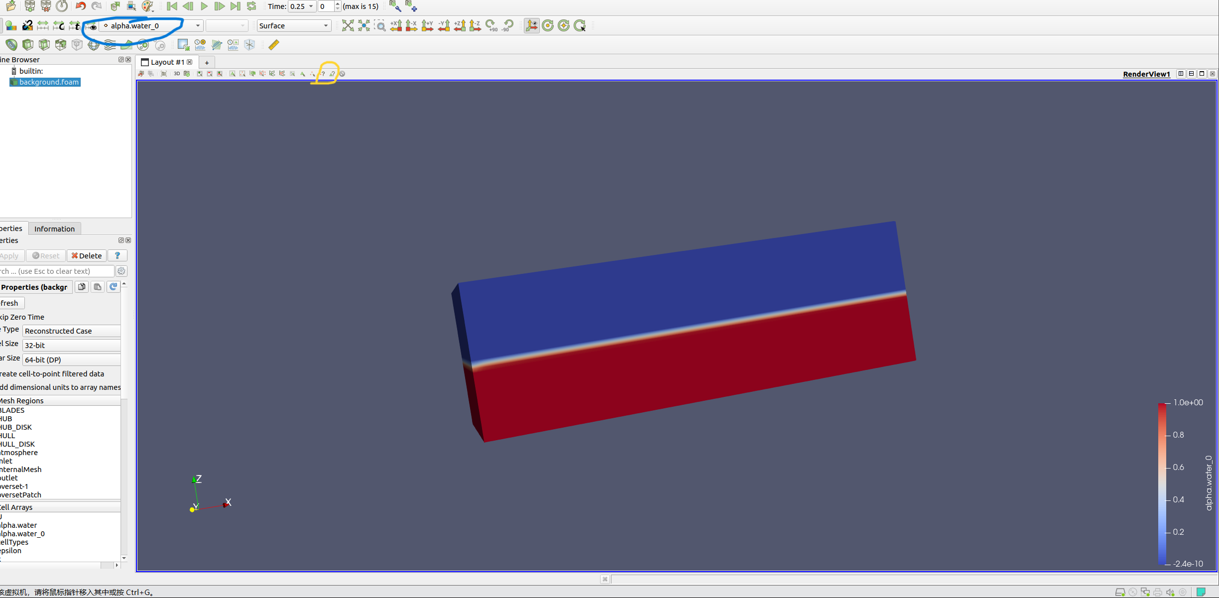

    @学流体的小明 好的,感谢帮助,还想问一个问题是我在设置自由液面的时候,设置的setfields中的液面坐标z为0,我在paraview中后处理取alphawater的等值面,也即为0.5,发现等值面的纵坐标不是0而比0高一些,这是什么原因导致的呢?感谢

    因为提取等值面的时候进行了插值。
    可以提取xz截面,显示网格线,然后你用我黄色画出来的看界面附近的网格,OpenFOAM用的有限体积法用到的是cell中心值,当你用setFields赋值的时候,z=0这条线和赋到的cell有各种关系。具体情况我这里表述很麻烦,你实际看一眼应该就能理解。
    你上面图片显示的都是point的值,是paraview插值出来的,cell值前面是一个小方块,你可以看看cell值,就没有红色和蓝色的过渡。
