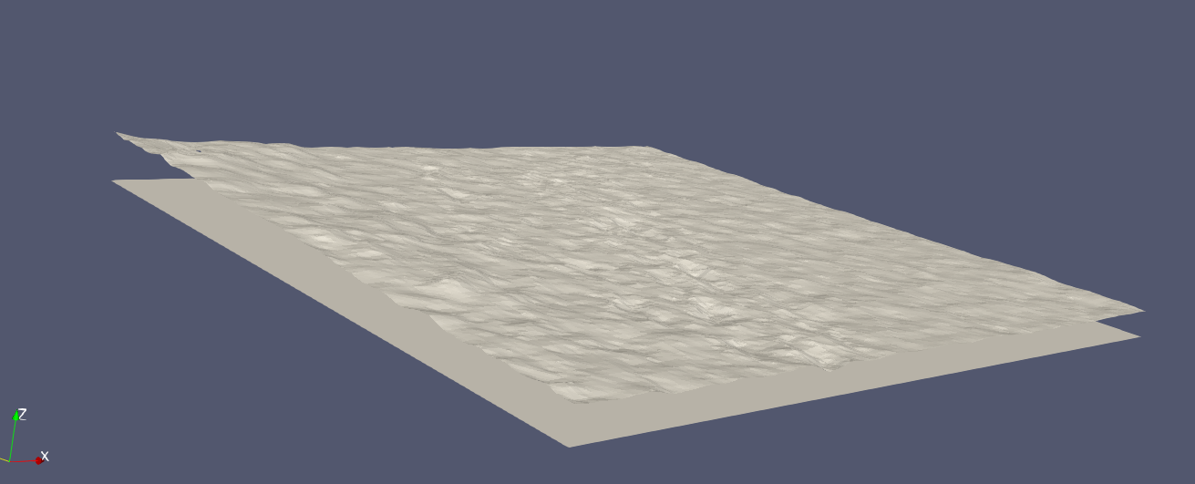

    如题,在我使用snappyhexmesh生成复杂地形网格时,当网格点很多时,会出现两个底面,也就是blockmesh中的面无法被地形面替换,尝试修改了最大网格数这个参数,但是没有效果。
    如果有研究过地形网格问题的老师,能不能帮忙看下应该修改什么参数?
    如图,存在两个底面:

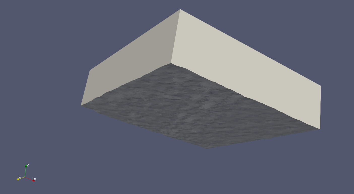

    理想情况下,应该如下图所示:

    是因为没设置 locationinmesh参数吗?
    W 1 条回复 最后回复
    wsy11
    在 中回复了 pikaa 最后由 编辑
    @pikaa 感谢您的回答,这个参数设置了,之间检查过,应该是正确的

    @wsy11 我看您也在做复杂地形的cfd,我最近刚接触这个方向,想和您咨询一下,利用shm和stl生成网格时,是需要stl的长宽和blockmesh的设置保持一致才能成功切割吗?还是说stl的长宽可以大于blockmesh的设置呢?·͜·♡
    W 1 条回复 最后回复
    wsy11
    在 中回复了 pikaa 最后由 编辑
    @pikaa 这个应该不需要严格对应,目前我的设置是尽量使stl的长宽稍大于blockmesh的大小
    P 1 条回复 最后回复
  • P 离线
    P 离线
    pikaa
    在 中回复了 wsy11 最后由 编辑
    @wsy11 谢谢您~我现在已经可以成功构建网格啦^^
