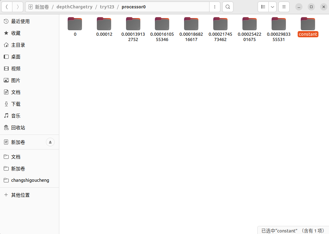

    在对使用自适应网格细化的算例进行并行,最后进行reconstructPar的时候会出现这个结果,提示是找不到pointProcAddressing这个文件。

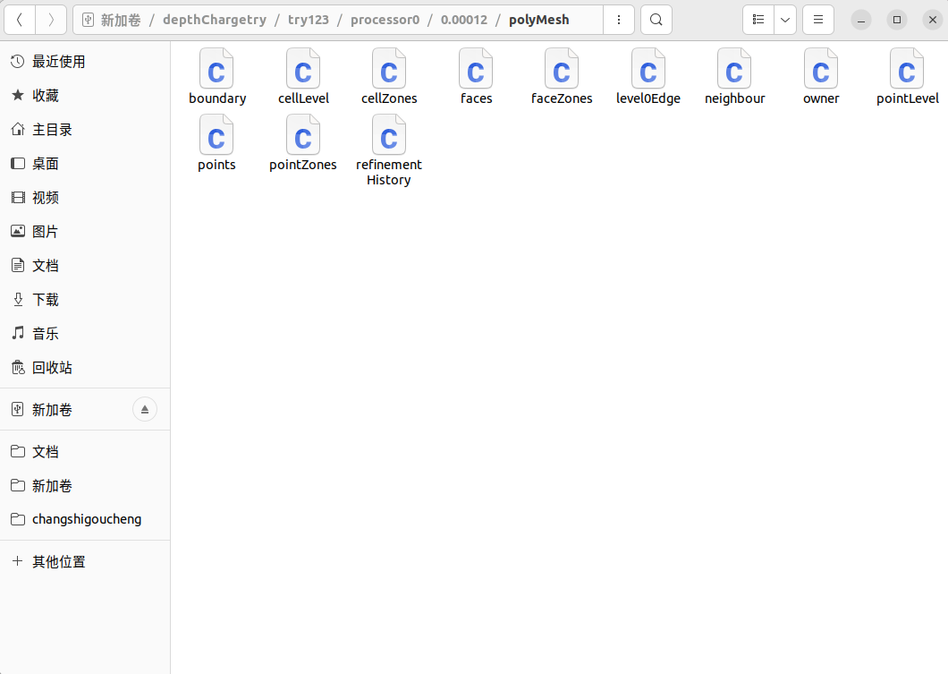

    这个是一个核中某一时刻的数据文件,发现在该时刻的ploymesh文件夹中确实没有这个文件。

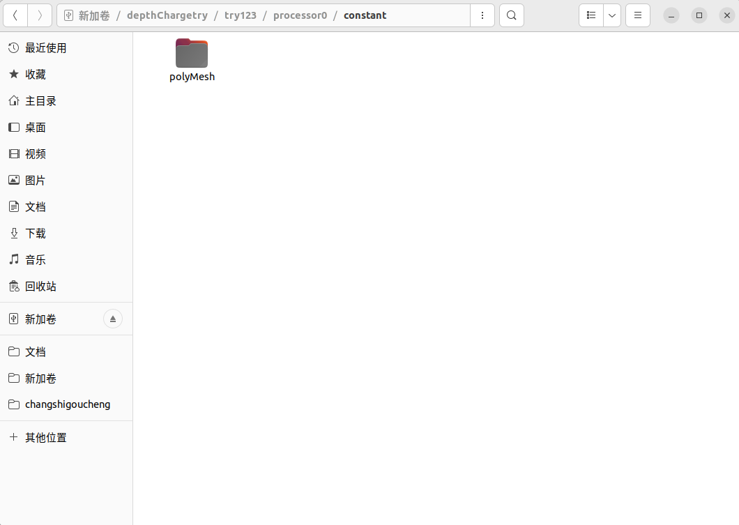

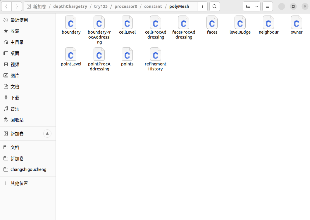

    找了一下,发现pointProcAddressing这个文件在processor0/constant/ployMesh文件夹中。
