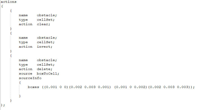

    我在toposetDict中设置了如下actions来挖去部分网格

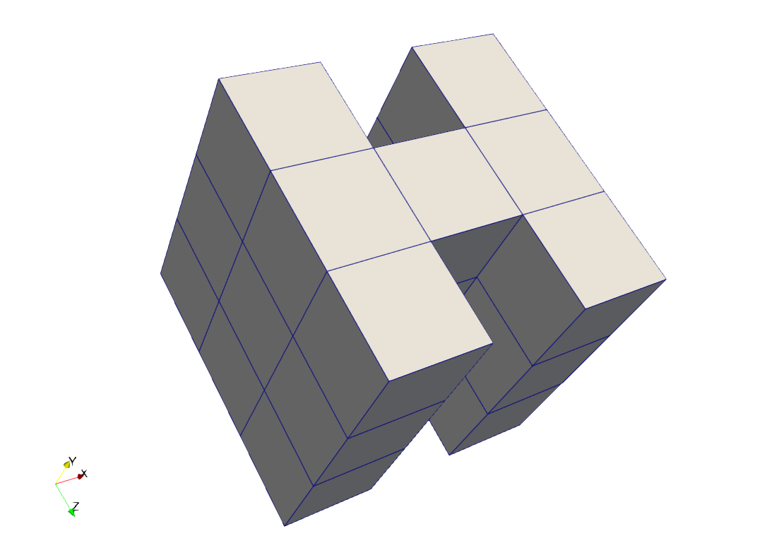

    挖取后如图所示(即一个333被挖去两列):

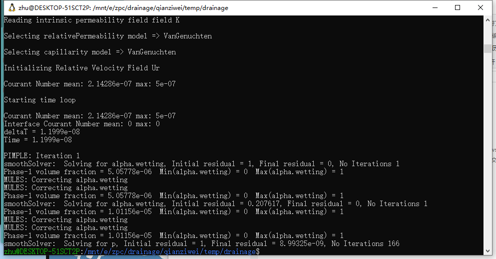

    但我使用命令subsetMesh -overwrite obstacle -patch frontAndBack后运行(时间步长为1e-8,自适应时间步长,writeNow。),很快就停了,也没有报错,也没有输出时间文件,不知道哪里出了问题。
