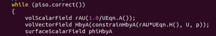

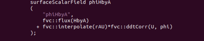

    在源代码中首先定义了phiHbyA,应该是HbyA的面通量:

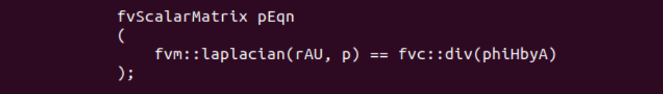

    但是,它的压力泊松方程里面的用的是phiHbyA而不是HbyA,这里我不是很能理解:

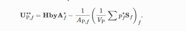

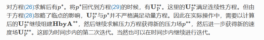

    另外按理说piso算法每算一次U、P,按理来说应该要更新HbyA一次:
    但是源代码里面更新的好像是phiHbyA(速度变了,且是个通量)
    在我的理解里,这段代码每次进行piso算法时,HbyA似乎没变,毕竟它是从之前的速度方程那里得到的?(对UEqn.A这个函数不太了解)

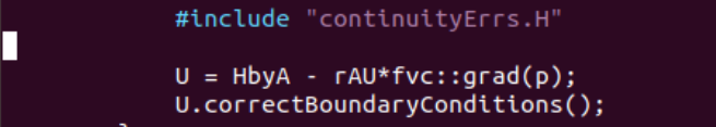

    但是piso算完以后的U用的又是和理论推导的结果一致,用的是HbyA,而不是phiHbyA:
    恳请各位老师,大佬解惑,谢谢各位!
    如果HbyA到phiHbyA里面没有那个ddtcorr操作,那么你可以给HbyA。但更OpenFOAM的写法是,div()里面加面通量,这可以很好的理解为满足守恒关系。
    你要注意HbyA是体矢量场,phiHbyA是面标量场。两个区别很大
