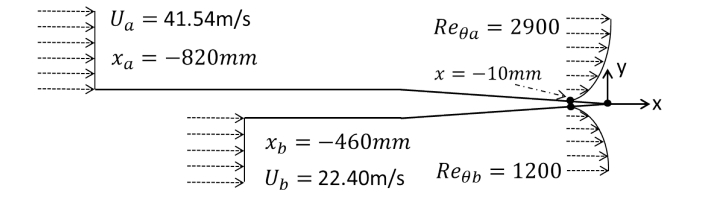

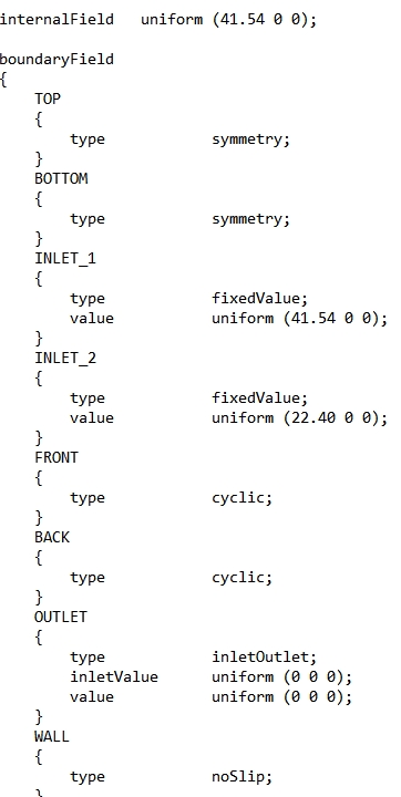

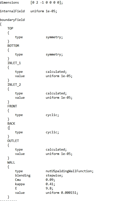

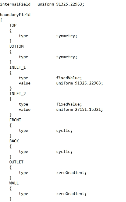

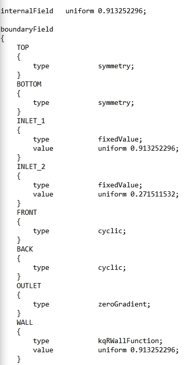

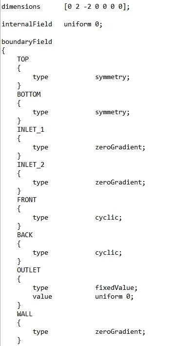

    我把0文件中的设置拿出来拜托大佬看下哪里出了问题
    k文件
    nut
    omega
    p
    这是初始的设置,然后计算的结果是,来流的边界上就是初始设置的nut的值1e-5,到了流场中里面变得很小很小,不知道是哪里出了问题
