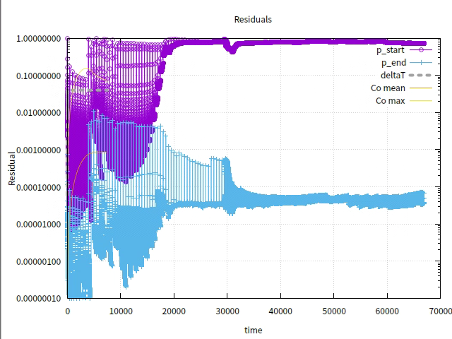

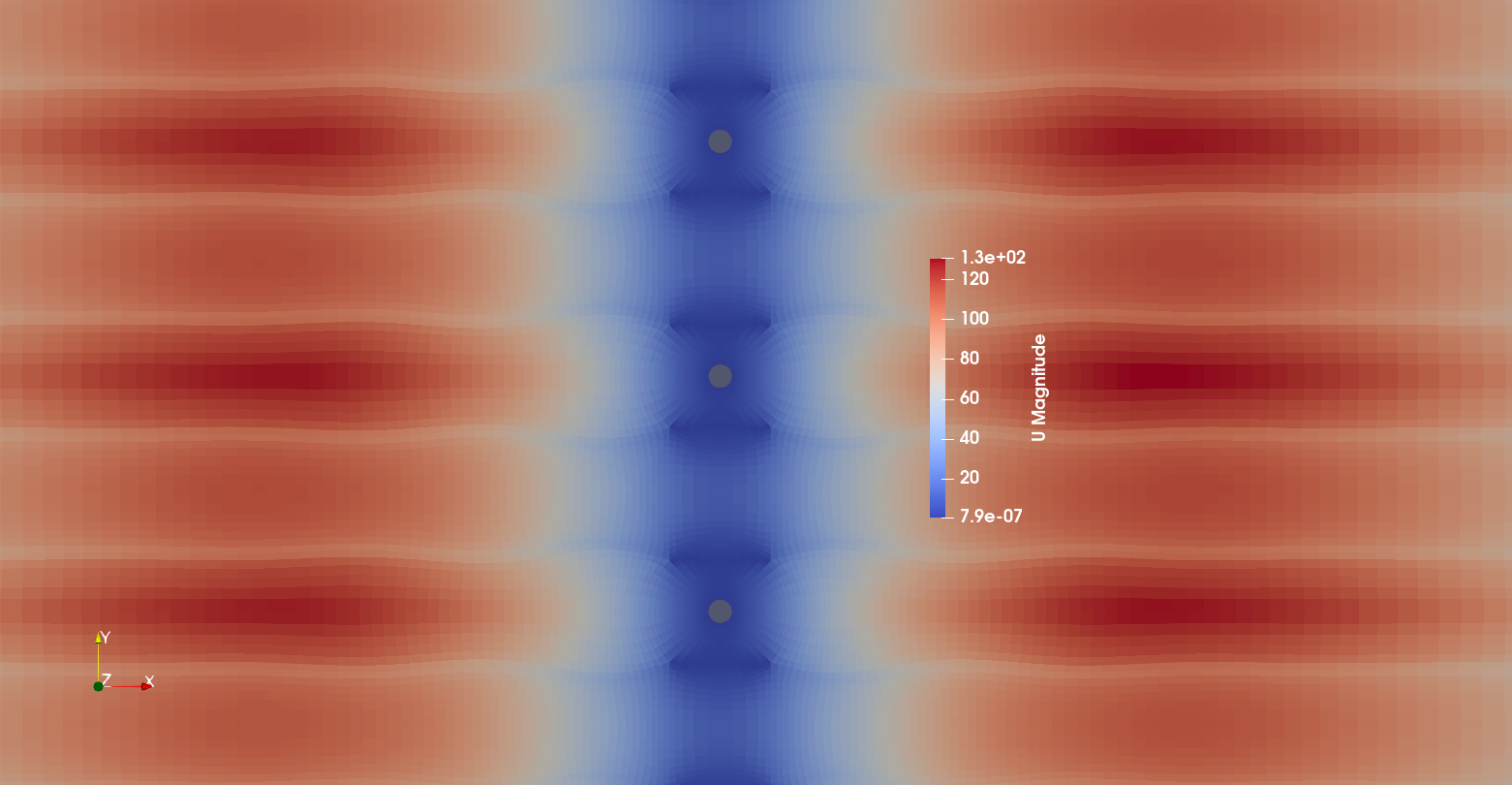

    • 流场明显发散了

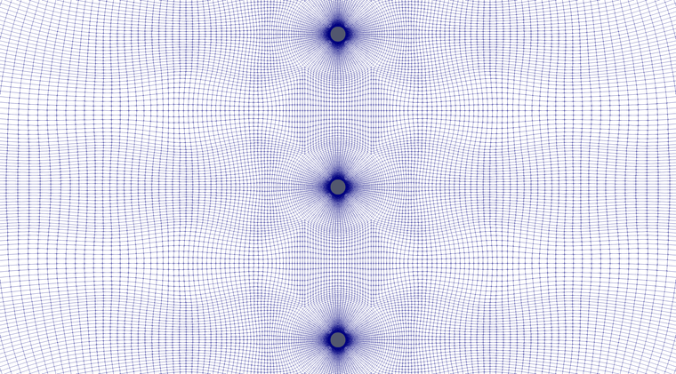

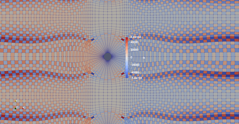

    • 网格。从流场上看,跟网格关系很大。但按理说低雷诺数计算对网格并不敏感,而且网格质量不差(平均non-orthogonality只6.5),网格非正交修正也都收敛了。雷诺数高一点能算,少几个圆柱也能算。

    @李东岳 感谢老师回复!动量预测是关掉了的。
    打开试了试,步长极小,残差也一直保持在一个值不下降,cumulative则很大,如下:
