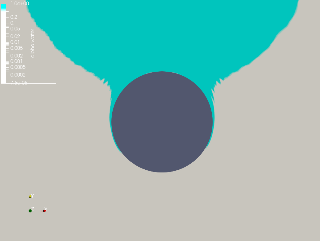

    我在做单根不锈钢丝切割液滴的模拟,发现液滴触碰到固体后,会快速铺展覆盖固体,这明显与实际情况不符:
    求解器用的v2212的MPPICInterFOAM,固体壁面的边界条件为:U noSlip;P fixedFluxPressure;Alpha constantAlphaContactAngle,接触角为155疏水界面

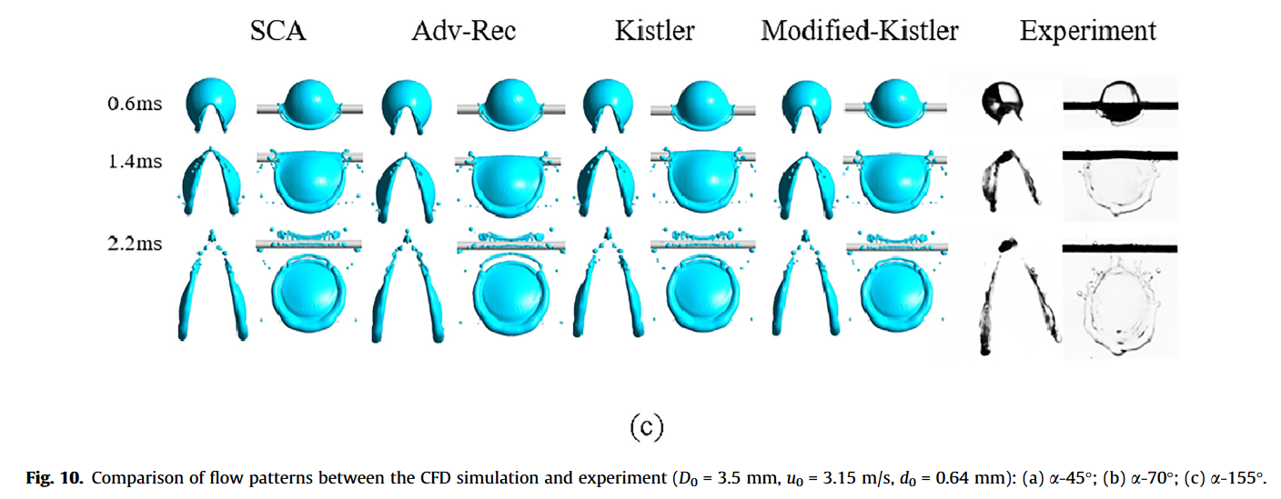

    文献和实际可视化拍摄中,液体不会有如此快速的铺展,还请各位指点一二

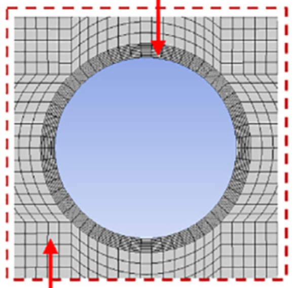

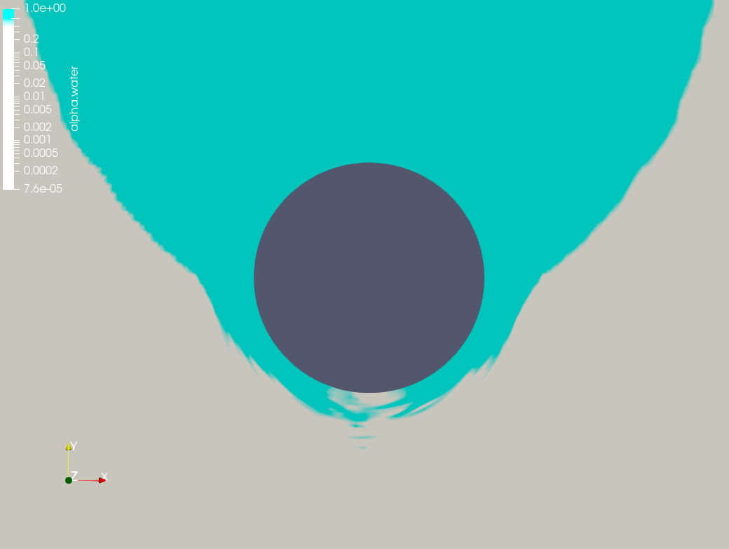

    自己回答一下哈,这个问题应该是出在网格加密方式上,按照文献上扁平的瓦状网格进行加密,最后得到了很好的效果

    我后来也尝试把固体的压力条件从0gradient改成了fixedFluxPressure,这个更适合密度发生变化的多相流模拟。不过你说的原本矩形网格削弱铺展,往往伴随着液滴接触固体时,形成一个较高的速度场,进而造成了算例发散,还没有得到很好解决。如有兴趣咱们可以深入交流
