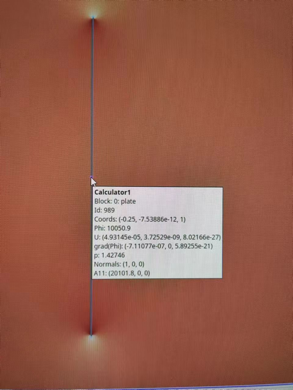

    算垂直平板绕流势流,入流速度为1、压力接近0(出口压力为0)。前驻点压力应该为1吧?咋是1.427?
    手机拍的图,搞不会paraview显示点数据时咋截图 →_→

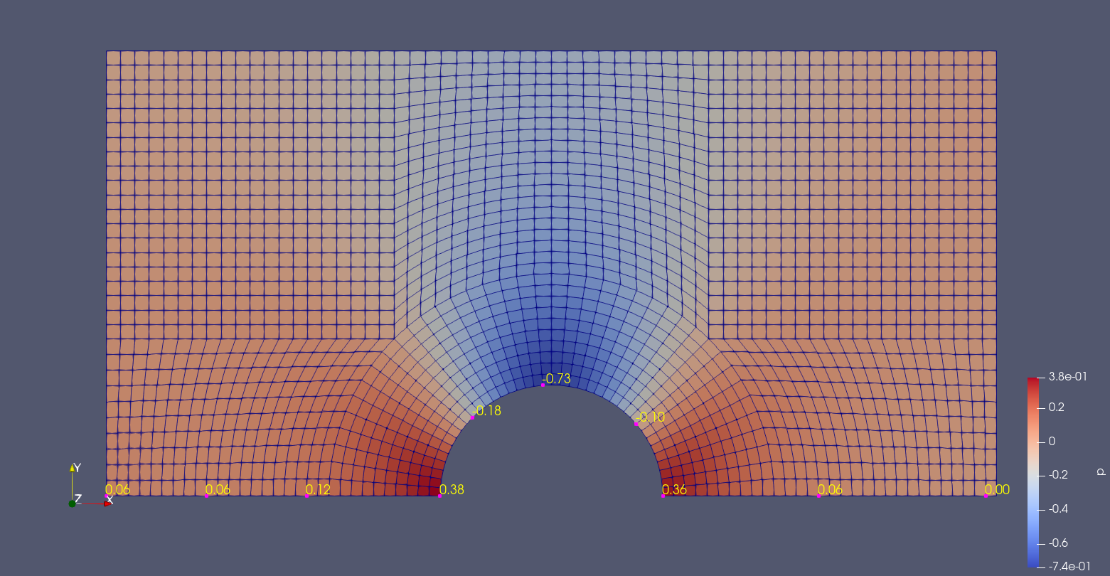

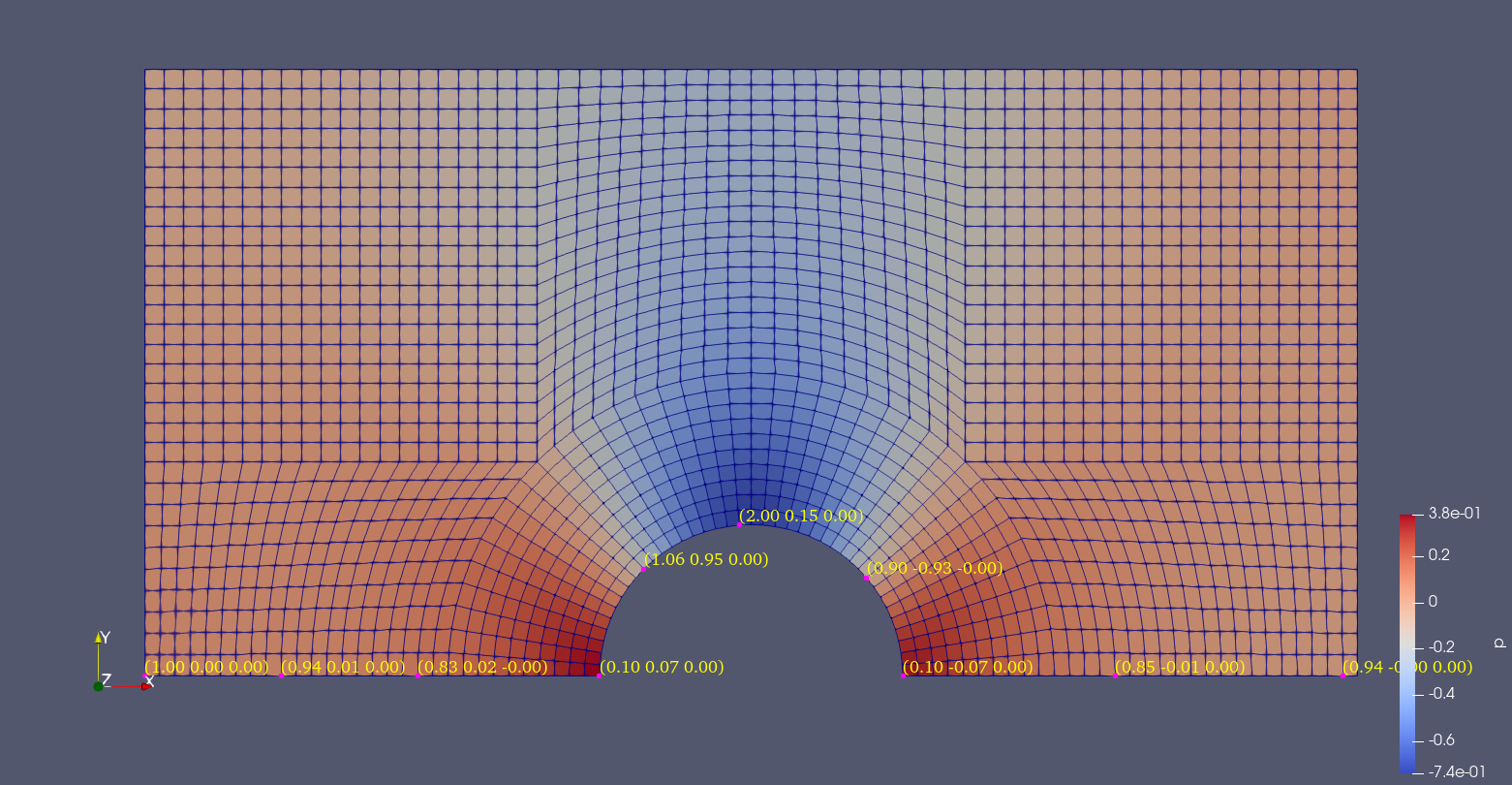

    添加一个自带potentialFoam的cylinder算例结果:
    压力分布
    速度分布
    p+0.5*U^2在前后驻点及上顶点分别为0.39,0.37,1.28,不是常数

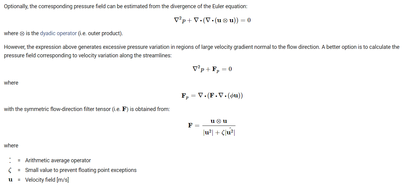

    难道potentialFoam算的压力不是真实压力?
    在老版本的p是速度势的概念。但是新版已经改过来了。

    lwjetmann
    @李东岳 我用的v2006,Phi是速度势,用-grad(Phi)计算的速度和输出的U有些差异,尤其是在远场边界。
