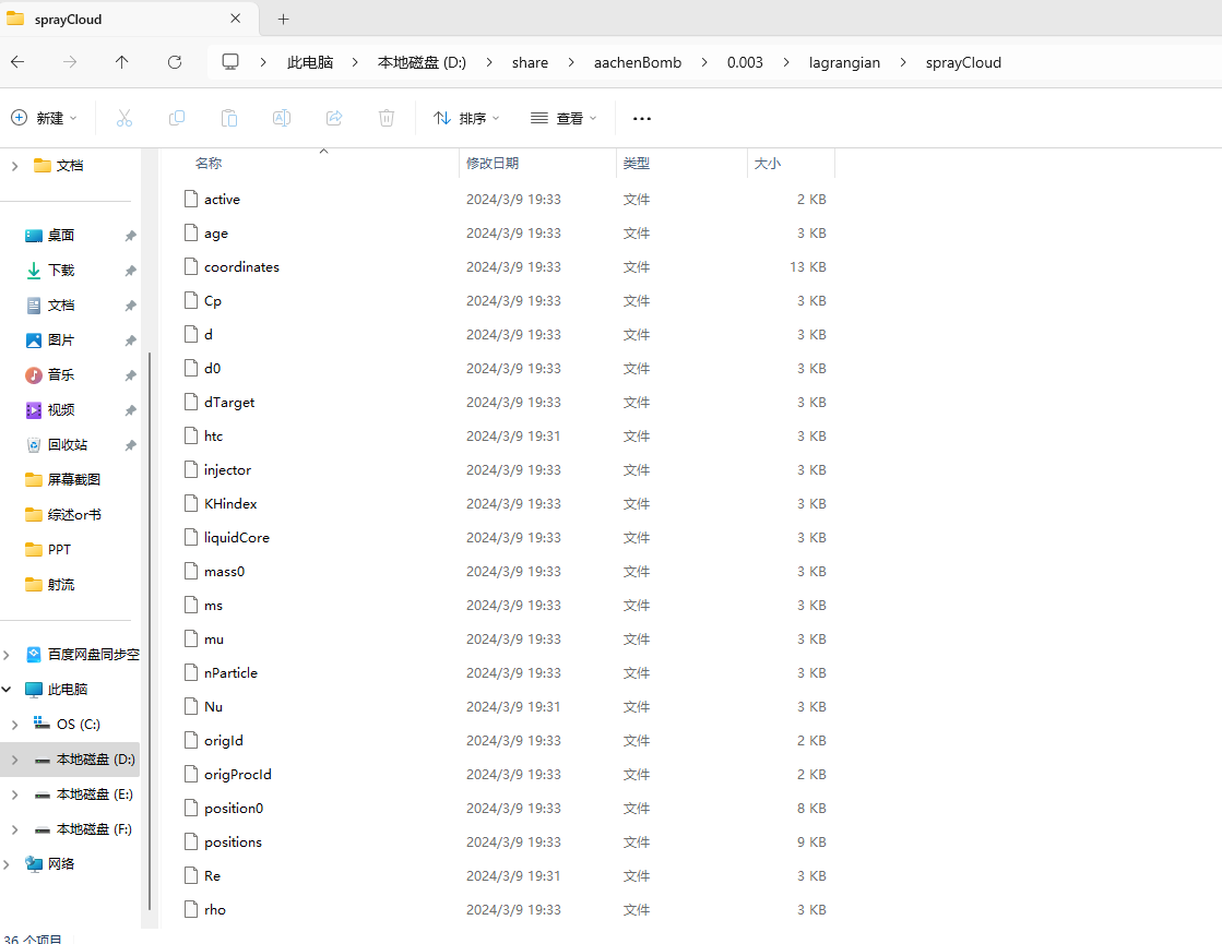

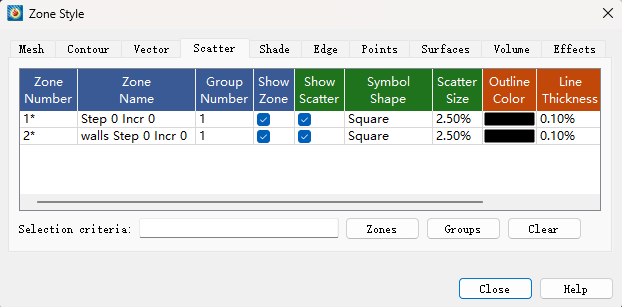

    各位老师大家好,我在跑了官方拉格朗日下sprayfoam的算例之后,利用tecplot打开了controldict文件,获得了大部分的流场分布信息,但是我注意到无论是contour还是scatter里面都没有particle的分布信息(例如颗粒的位置和大小)。我注意到算例时间步下的lagrangian-spraycloud文件中有一些position、d相关的文本文件,但是tecplot也无法读入。想请问各位,如何才能在tecplot中获得相关的例子信息呢?
