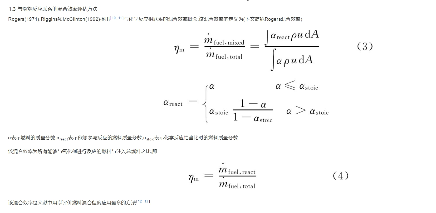

    请问各位优秀的学术者,我现在已经用fluent算完了一个三维冷态的(即没进行点火燃烧)超音速燃烧仿真,现在想要去分析计算域里某一截面上燃料与空气的混合效率,但是这个 a 的值我没办法直接获取,因为这个截面上的燃料分布是不均匀的,如果用fluent里面自带的面加权平均来算的话,这个 a 的值就比实验值小很多,所以我想请教一下在fluent或者tecplot、cfd-post这样的后处理软件怎么去正确获取a的值呢?谢谢各位
