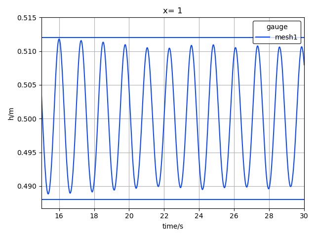

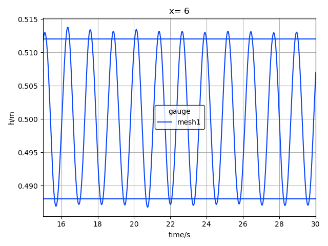

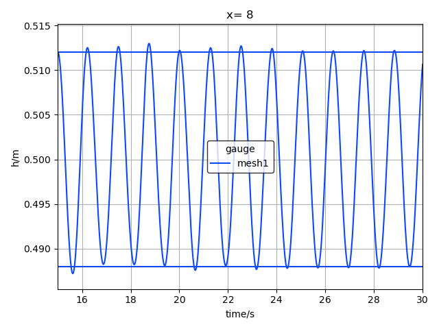

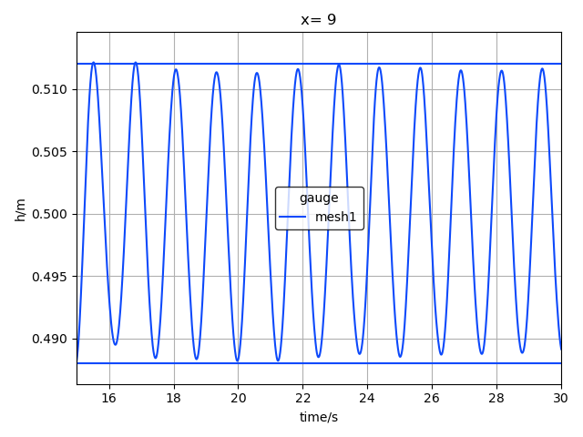

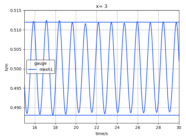

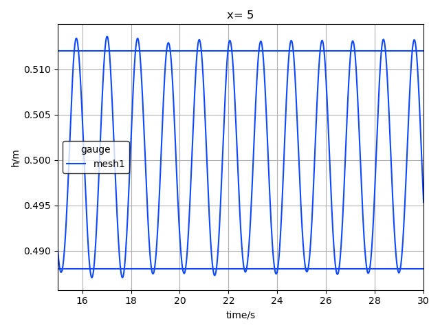

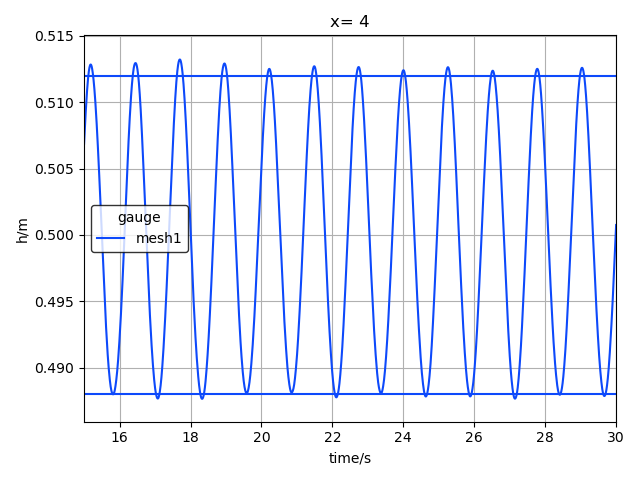

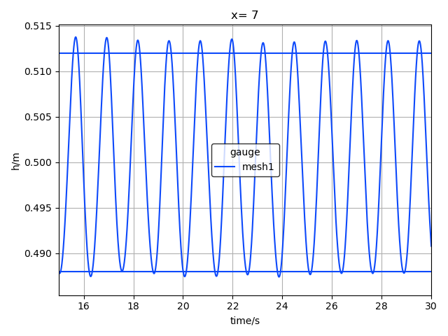

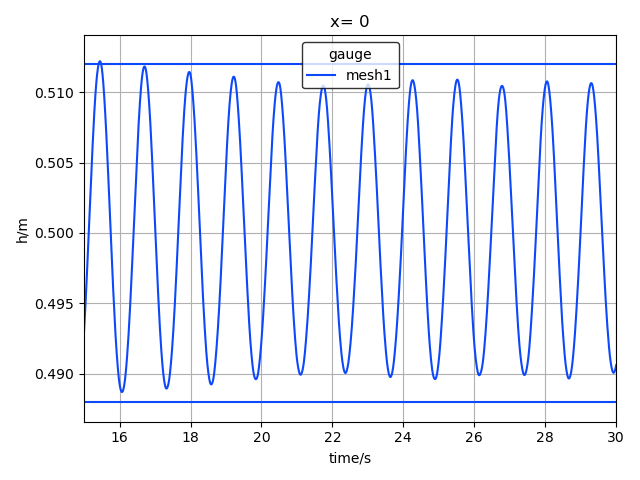

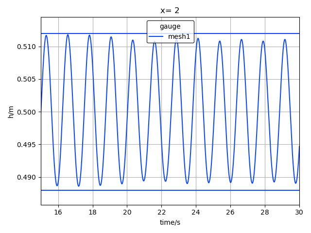

    我尝试了olaFlow 来进行造波,水池深0.5米,波高0.024,周期1.26s,水池长12米,以下是各个位置的波高数据:
