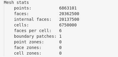

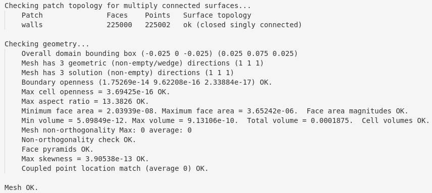

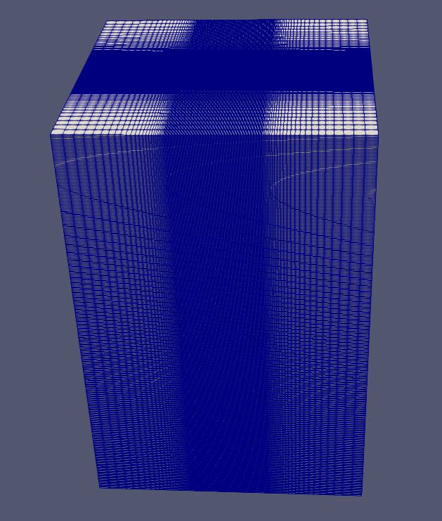

    我的计算域是50×50×75mm,使用的是OpenFOAM-10版本下的reactingFoam求解器。之前是使用的是OpenFOAM-8版本下的sprayFoam求解器,好像在OpenFOAM-10版本下,sprayFoam求解器合并到reactingFoam里面了,所以目前使用reactingFoam求解器。一开始使用blockMesh {hex (0 1 2 3 4 5 6 7) (100 100 150) simpleGrading (1 1 1)},这样最小网格是0.5mm,此时还可以正常计算。因为网格优点粗糙,我看有的文献网格在0.15mm以下。接着我尝试细化网格,下面是我的网格情况:

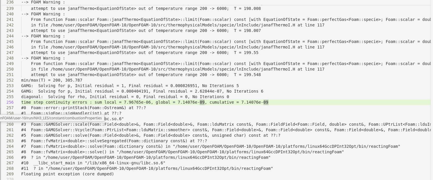

    可是这时候刚开始计算就会报以下错误:
    中间区域的网格尺寸应该是0.2mm。没有细化网格之前的的时间步是1e-06,细化网格后我改成1e-07.这是基于单核计算的结果。喷雾速度大小为250m/s。

    从log来看,你这个就是发散了,判断不出其他原因
