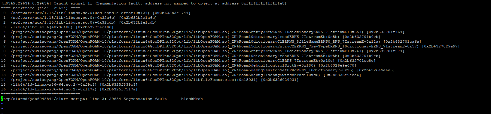

    在学校超算编译OpenFOAM10成功,用自带算例pitzDaily测试报错
    有办法解决吗

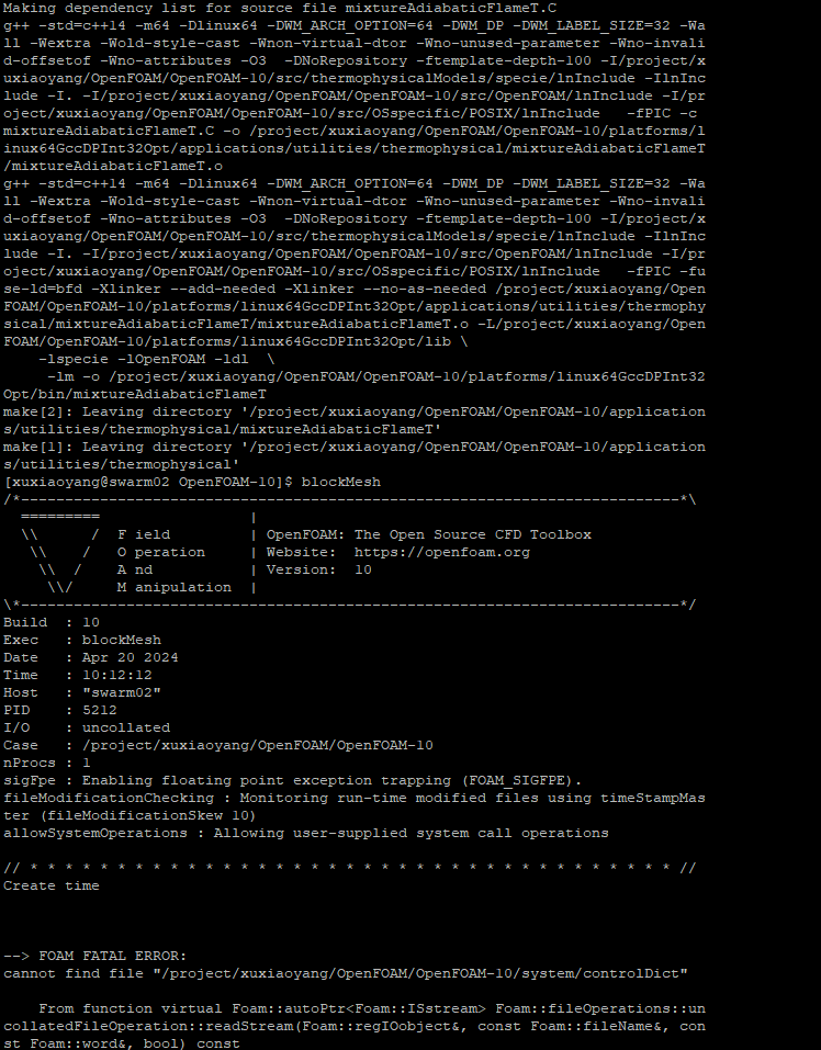

    怎么确认编译成功的
    黒 1 条回复 最后回复
  • 黒 离线
    黒 离线
    黒洛克
    @李东岳 2e15cfff-6fd7-4ec1-ab51-89dc921fe57d-image.png 编译完成之后没看到报错信息
    单核跑能通么
    黒 1 条回复 最后回复
  • 黒 离线
    黒 离线
    黒洛克
    @李东岳 就是单核跑也不行,现在解决了,应该是openfoam10里面的pitzDaily哪里要调一下,换成其他算例就能跑了,谢谢东哥
