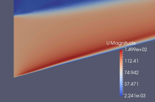

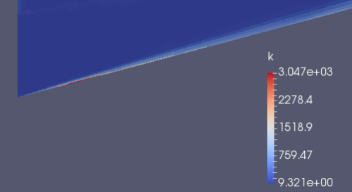

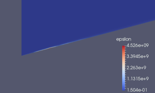

    @李东岳 恰好有个问题与您的回复相关,想请教一下
    比如对于喷射流,壁面边界的速度梯度特别大,使用低雷诺数的k,epsilon的边界条件kLowReWallFunction和kLowReWallFunction,yPlus在1上下,计算结果显示k与epsilon在壁面相邻的网格产生非常大的值。
    1 请问这样的计算结果合理吗?或者有没有其他好的处理方法或者建议。
    2 您上面的回复提到,“k和epsilon场你会发现很大差别,k在壁面减弱,epsilon在壁面很强。”这句话该怎么理解呢?比如下面几张图的算例中显示,k和epsilon在壁面都是有一个极大值的。

    @yuan_neu
    能否附带个网格图?并且显示cell data而非point data,并作crinkle切分?有的时候普通云图显示的不利于判断结果。
    k是湍流动能,如果只是考虑壁面处,湍流动能和湍流动能耗散率都应该是0,但是会导致nut的奇异,因此一般都是设置一个比较小的值。在网格点处,湍流动能壁面附近也不是特别强烈,但是湍流动能会在避免耗散很强烈因此值比较大。
    举个例子,无论你内部流场怎么的繁琐,靠近壁面都应该表现类似的特征:壁面epsilon倾向增大,k倾向降低。看方程28,在距离壁面网格越来越密的时候,epsilon会越来越大。

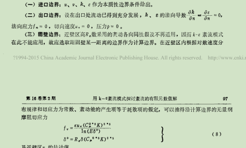

    lsprxd
    @李东岳 前辈你好,这个壁变函数一直搞得浑浑噩噩的,看文献说“近 壁 区 高 Re数 采 用 的紊 动 各 向同 性 假 设 不 再 适 用,因而k-e紊 流 模式在 此 不 能 应 用,故 应 选 取 距 固 壁某 一 距 离 的 边 界作 为 计 算 边界。”这句有话有点不懂,k和e是取“距 固 壁某 一 距 离的值”作为边界条件吗?那固壁处怎么办,就不处理了吗
    在 中回复了 lsprxd 最后由 编辑
    @lsprxd 在 请教几个关于壁面函数的问题,谢谢 中说:
    文献出自哪里?

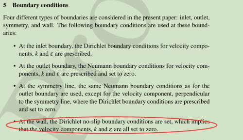

    lsprxd
    在 中回复了 CFD中文网 最后由 编辑
    @cfd-china link text!![alt text]0_1492654992588_QQ截图20170420102158.png 这是这个文献上说的在固壁上的条件;还有一篇文献直接在壁面设置为0了link text0_1492655090308_QQ截图20170420101901.png
